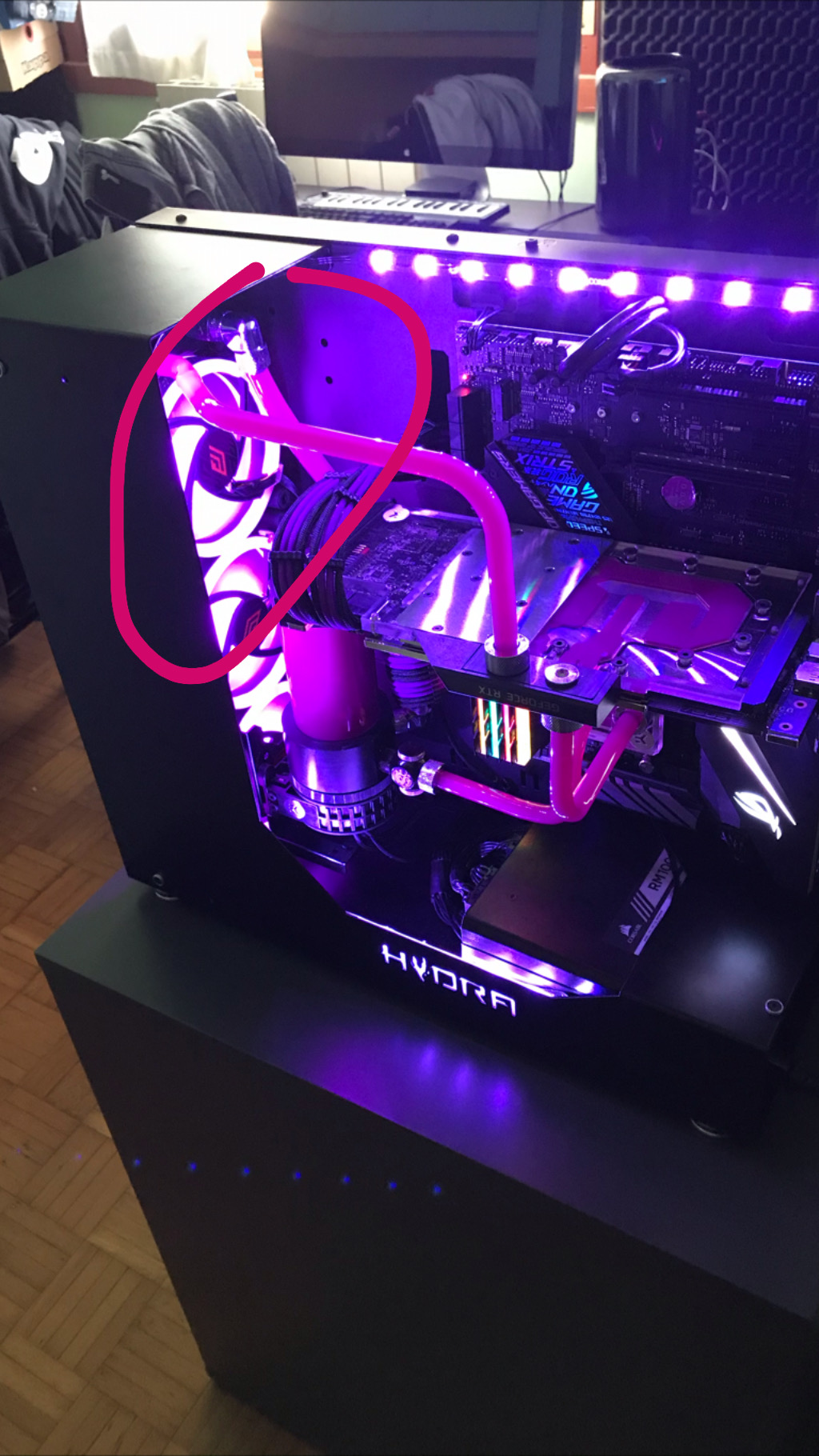

          EDB11E13-D616-4125-9D59-25EB60606CCB.thumb.jpeg.8dee33d6aa3889573adaa768585e2069.jpegSinceramente non riesco a capire bene che odore sia sembra un misto tra roba plastica e chimica so solo che è abbastanza forte e fastidioso E proviene dalla zona radiatore e tubi.
          ho già sostituito il radiatore e le ventole ma non ho risolto quindi l’unica cosa che è rimasta è l’unico tubo flessibile e la pompa

                      Mattia16
                      #10
                      Sopra ti ho messo la foto sul lato destro del radiatore mi hanno lasciato un tubo quello flessibile della ek i duraclean.
                      il problema che l’odore quando il pc va non lo sento invece quando lo spengo inizia a sentirsi

                        Ho pensato ti riferissi ad un altro tubo lasciato pendente. Davvero curiosa come cosa comunque questo odore :asd:

                          Non capisco perché mi hanno messo tutti i tubi in acrilico tranne quello bho.
