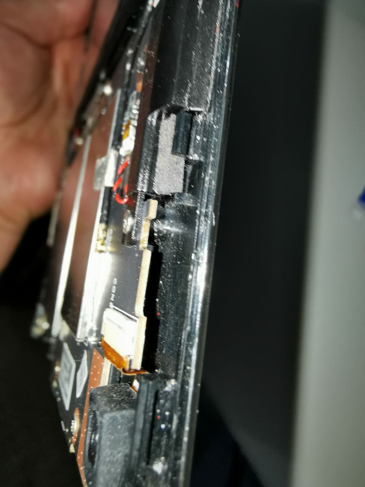

          Andre1967
          tom1 ha scritto:
          No, dovresti aprirlo e vedere quale sia effettivamente il danno fisico.
          lo posso aprire ma si è rotto proprio un pezzetto della scheda madre sotto il bottone di accensione, mi chiedevo se potevo trovare due contatti da cortocircuitare per farlo partire.. Anche andando in modalità recupero premendo volUP e volDOWN ho sempre bisogno del bottone Start per farlo accendere... ho provato di tutto ma non ci riesco
            Per farlo avresti bisogno dello schema elettrico della scheda madre del tablet
            • A Non in linea
              A Non in linea
              Andre1967
              #6
              infatti, due giorni fa dopo vari tentativi con una graffetta sono riuscito a toccare i giusti contatti e si è acceso,  solo adesso, causa anche la batteria che non dura molto si è rispento  e dopo un sacco di tentativi non sono ancora riuscito a toccare i contatti che permettono l'accensione,
              dovrei tenerlo sempre in carica ma non è possibile..
              ci vorrebbe veramente uno schema della scheda madre ma non sono riuscito a trovarla
              proverò a smontare la scheda per vedere meglio dove toccare
                #7
                nel caso posta un paio di foto per vedere se possiamo darti una mano
                • A Non in linea
                  A Non in linea
                  Andre1967
                  #8
                  Ho messo un link a delle foto in calce al messaggio
                  Il tablet ha anche i collegamenti per una keyboard associabile come si vede nella parte alta anche della cover posteriore
                  Tempo fa riuscito a far fare contatto a qualcosa e il tablet si accese, ma nei tentativi successivi non ho più ritrovo quei contatti
                  se sapessi quali fossero potrei anche mettere un qualche pulsante anche esterno, così da poter utilizzare anche se non bello
                  https://imgur.com/a/Bf7z35C
