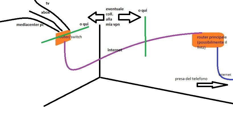

        ciberjack
        questa la mia idea

                tom forse non mi sono spiegato.
                dimentica la vpn non ho problemi con essa. e come ho detto non è indispenabile per il mio obbiettivo
                come dicevo dal router "principale" (quello connesso alla presa telecom) faccio partire un cavo ethernet all altro lato della casa. laltro capo del cavo andrà nel secono router, dove in questo passaggio il router principale dovrebbe portare internet al router secondario dove ad esso come se fosse uno switch, con altri cavi lan porto la connessione a tv, xbox ecc
                piu chiaro cosi? scusa se mi sono espresso male prima

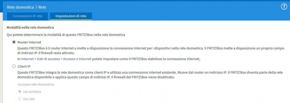

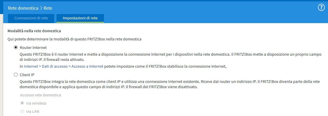

                  adesso provo con qualche altra impostazione ho trovato questo:
                  e quest'altro
