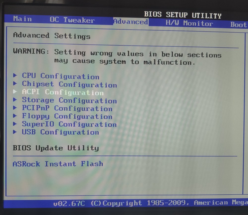

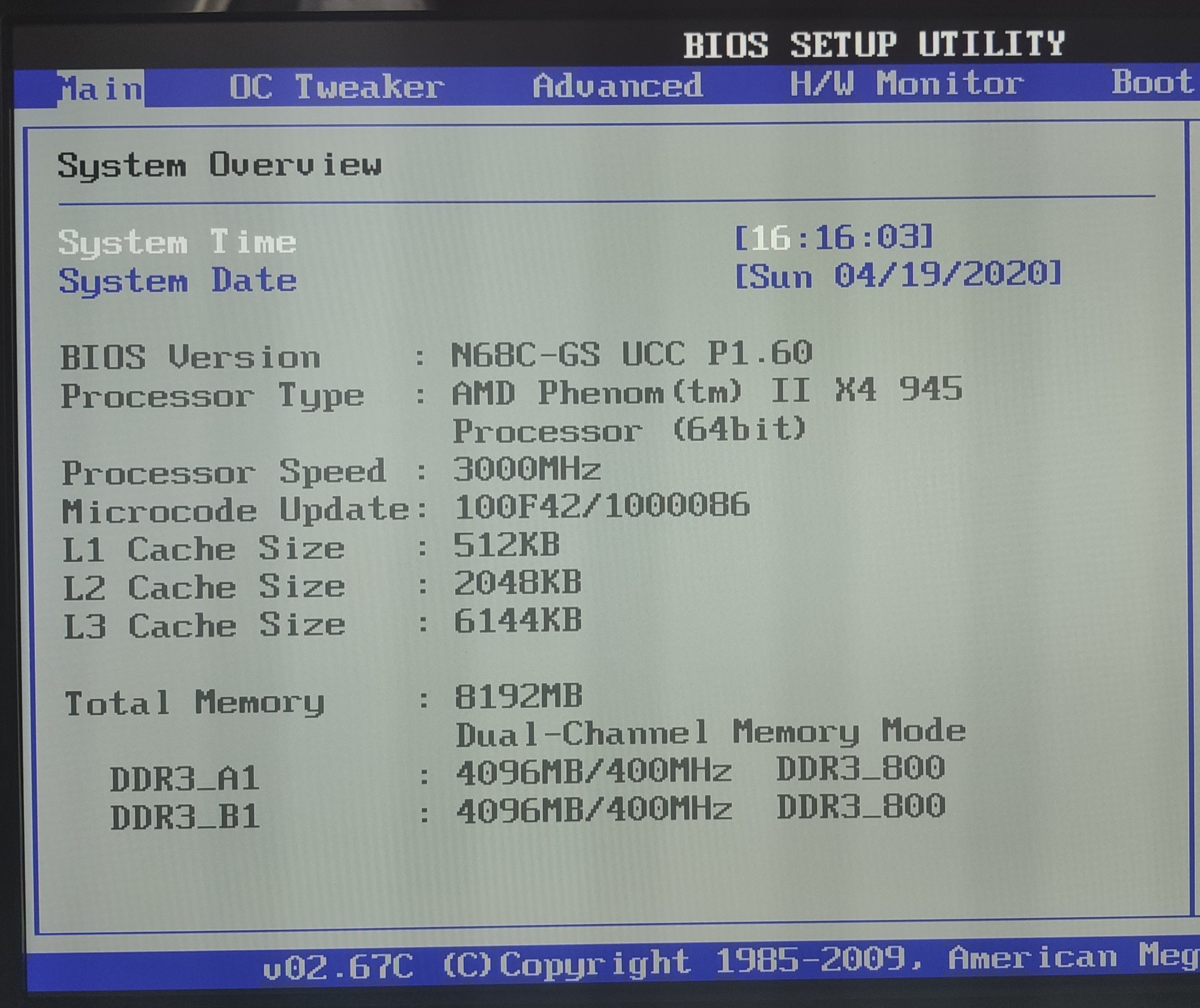

        La scheda madre è davvero vecchia. Puoi postare foto del BIOS così vediamo le voci a disposizone?

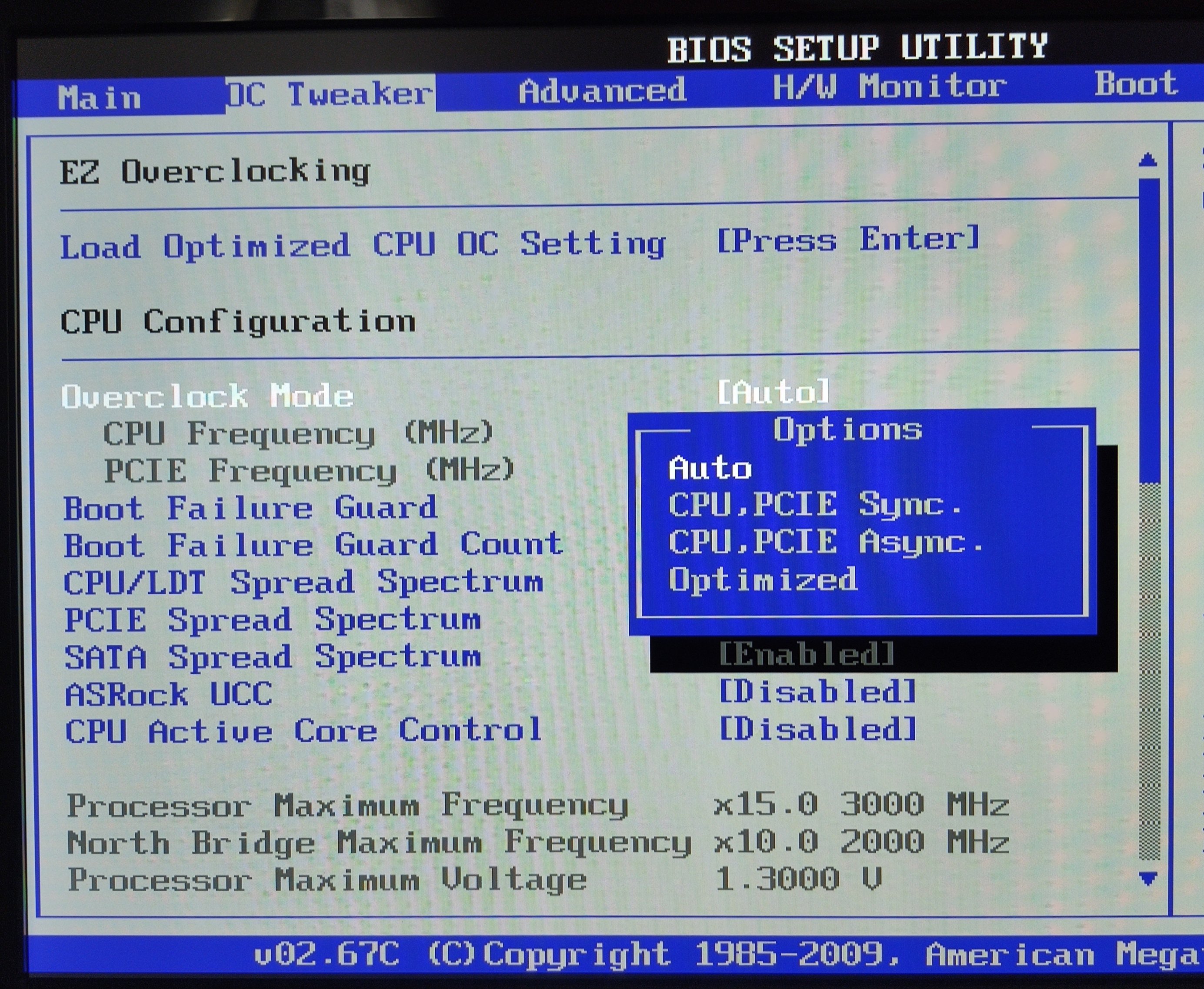

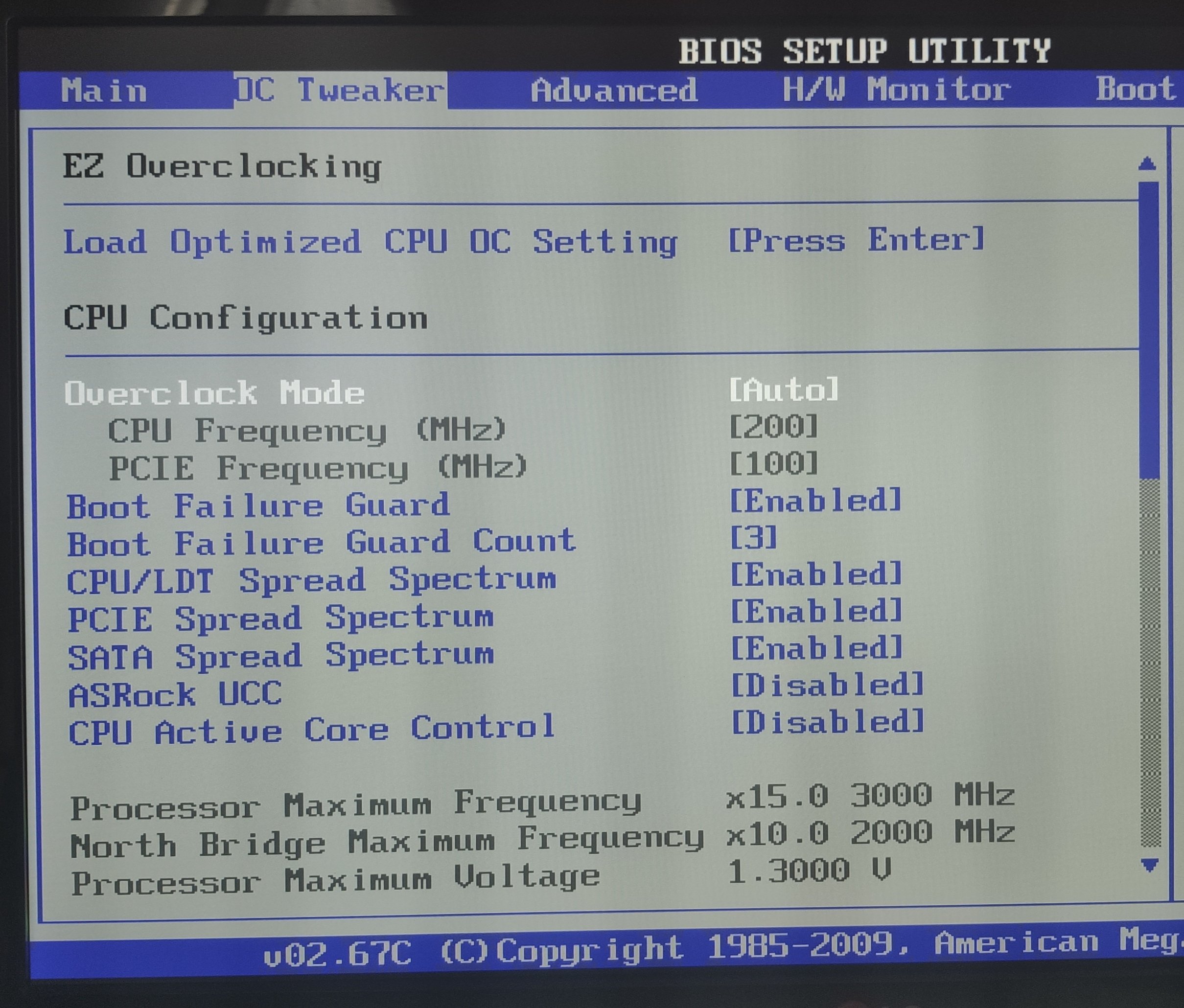

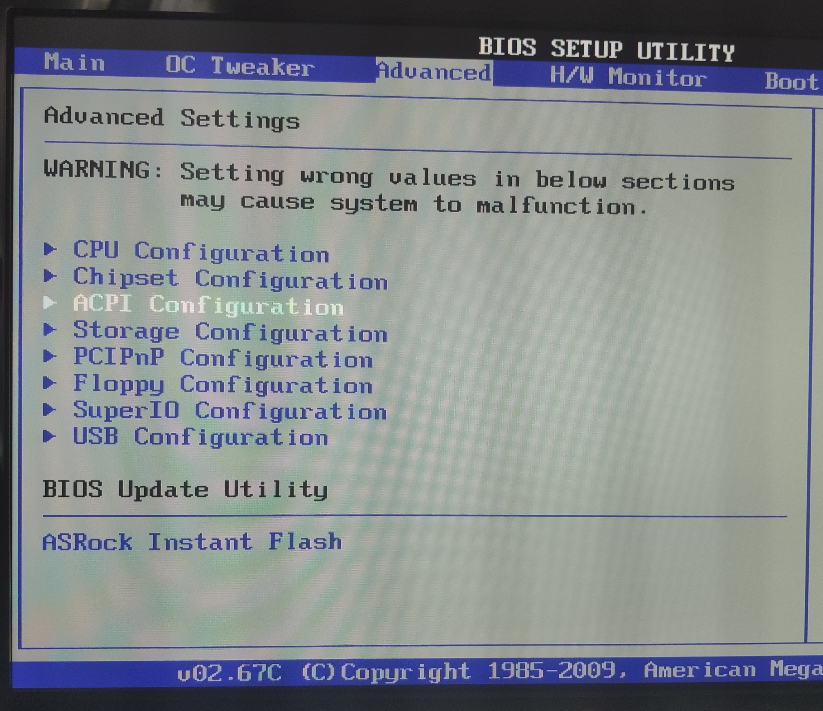

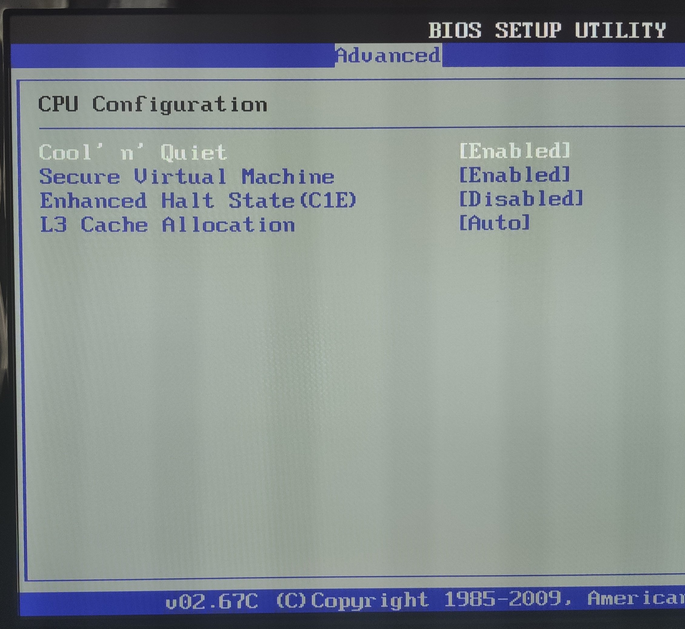

          Le ho allegato le foto! Speriamo che si possa fare qualcosa!
            Le voci come immaginavo sono molto limitate. Variando Overclock Mode da Auto a Manual la voce successiva il massimo valore quanto è rispetto i  200 ?

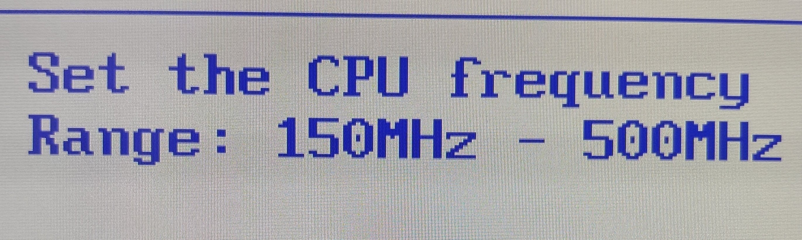

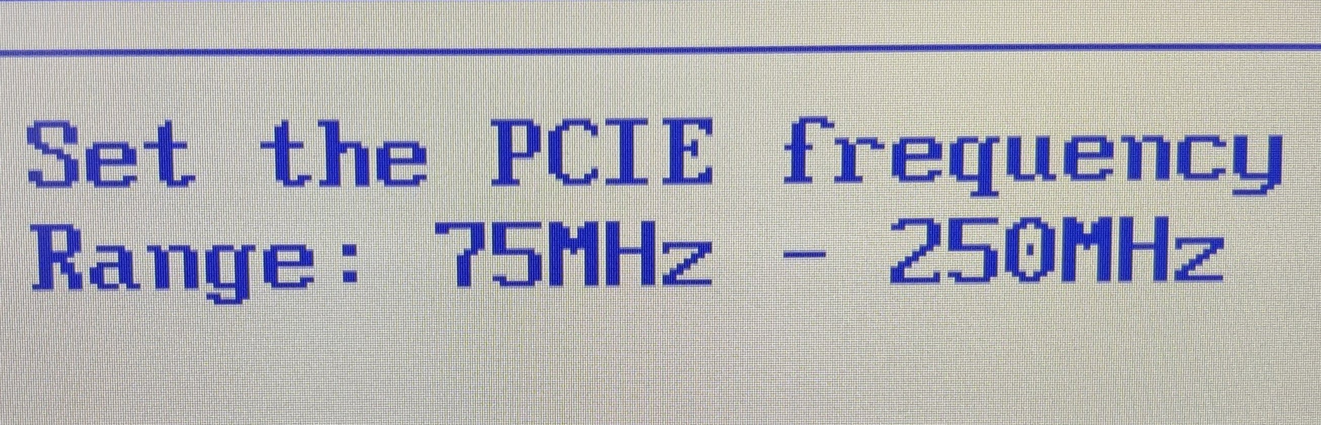

              Le ho allegato le foto con il range dei valori. Nella voce "Overclock mode" ci sono altre voci, che sono quelle nella foto che ho allegato.
                #7
                Prova a settare CPU, PCI Sync e modificare i valori a 220 per CPU e 120 GPU, salva e riavvia. Vedi testando con 3DMark se è stabile e non crasha monitorando anche le temeperature.

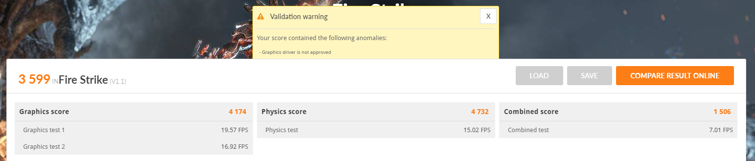

                  Allora, ho provato a mettere CPU, PCI Sync e mi sblocca soltanto la voce "CPU Frequency". Invece ho messo "CPU, PCI Async" e mi ha sbloccato sia "CPU Frequency" che "PCIE Frequency" e ho messo i valori che mi hai consigliato tu. Ho fatto il test con 3DMark e ti allego la foto a test finito, le temperature della cpu si aggiravano intorno ai 30/31gradi invece la gpu sui 50gradi
                    #9
                    Alza ancora un pò e controlla sempre temperature e score per vedere se hai benefici o meno. Controlla i valori anche con CPU-Z e Hwmonitor

                      Allora, ho messo CPU, PCI Sync alla voce "CPU Frequency" ho messo il valore 220 e "PCIE Frequency" è andato in automatico su 110.
                      Ho provato ad alzare "CPU Frequency" a 230 ma non si avvia il computer ed esce la schermata blu.

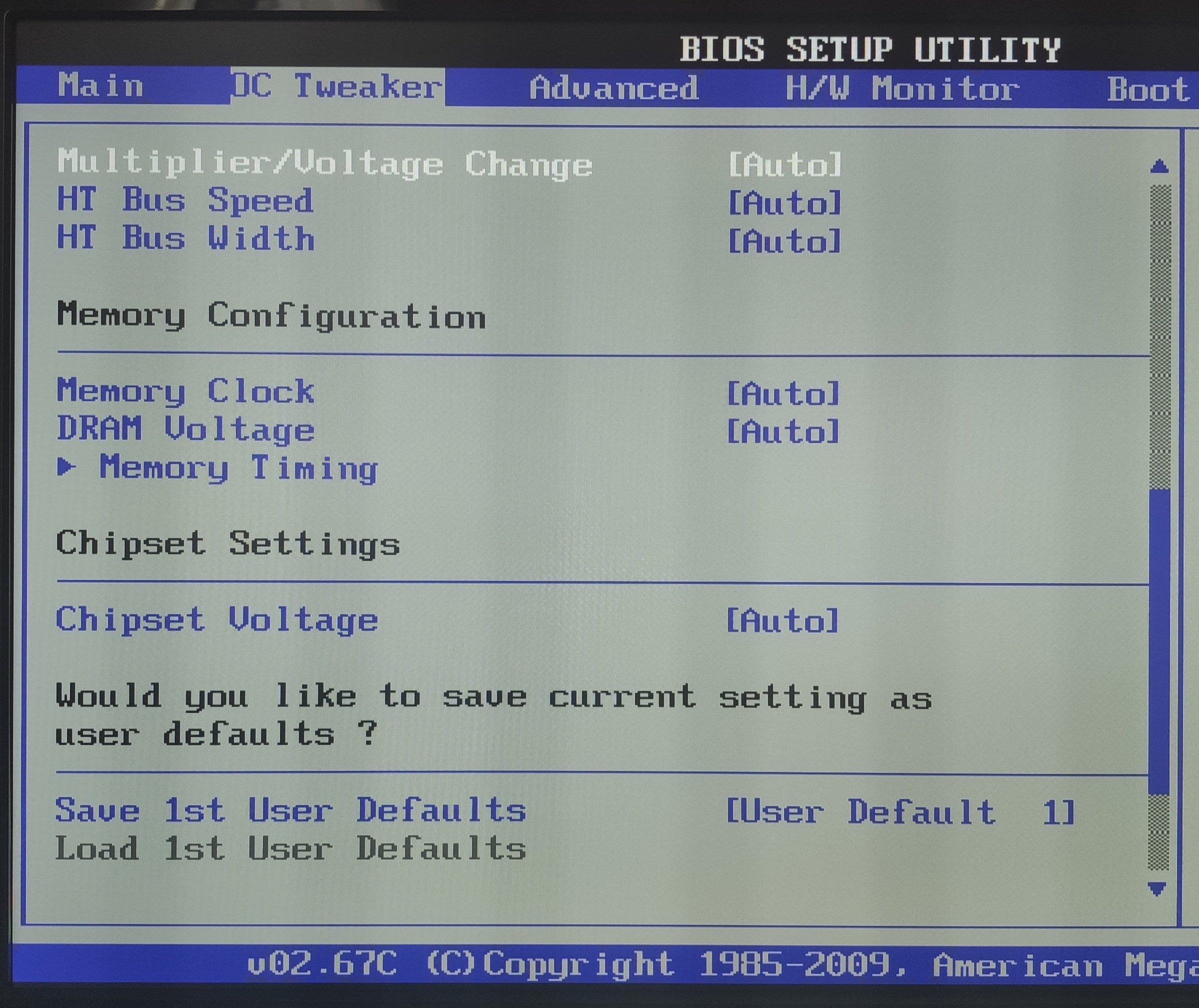

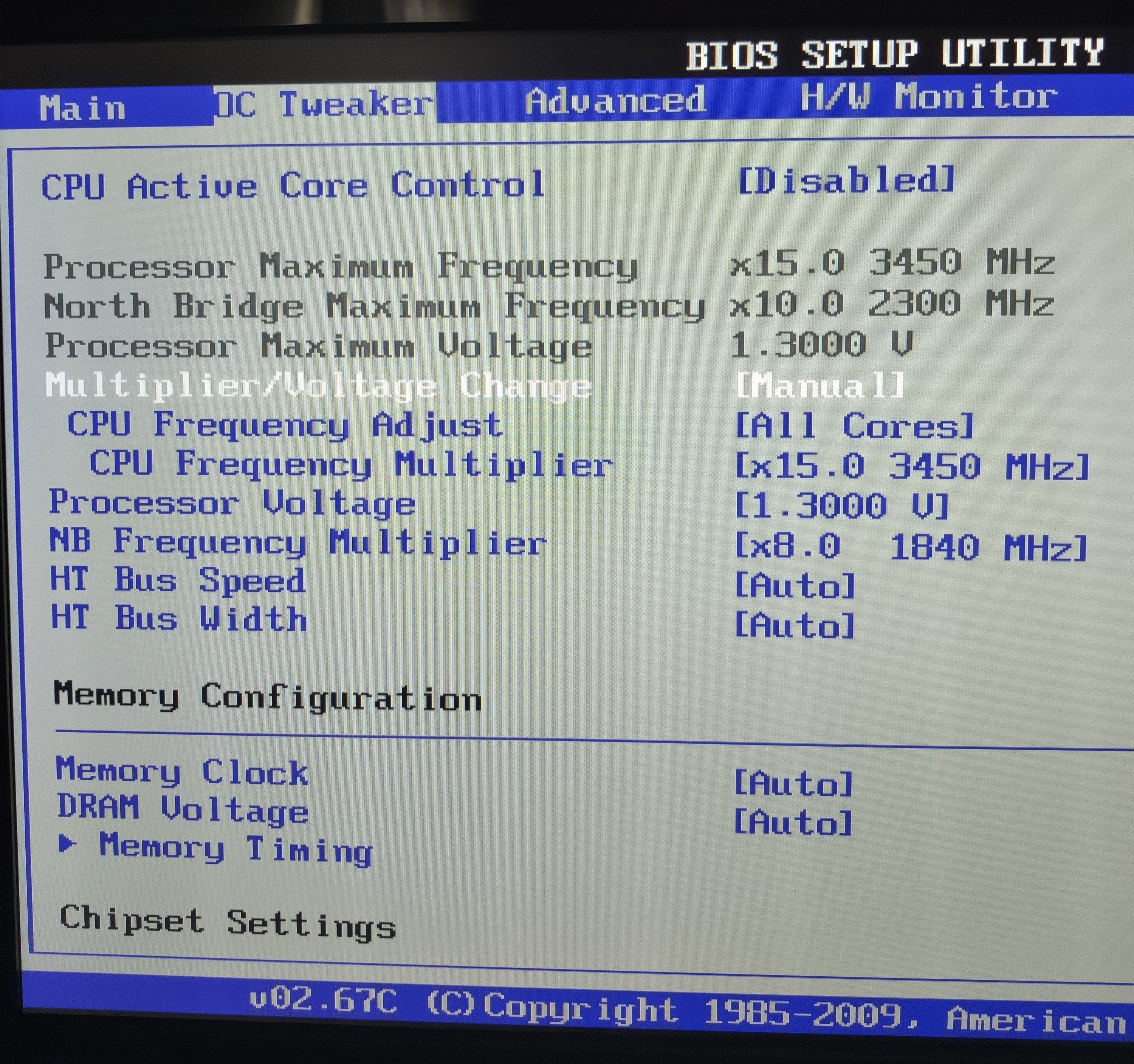

                      Poi volevo chiederti se nella voce "Multiplier/Voltage" bisogna settare qualcosa, io ho lasciato automatico. Se metto manuale escono le seguenti voci, le allego la foto!
                        #11
                        OK allora non sei stabile e quindi si possiamo provare ad agire di moltiplicare e voltaggio. Reimposta ai valori di 200 e 100 e vedi se riesci a impostare 17x di moltiplicare senza toccare il voltaggio di 1.3 Volt.
                          Comunque con 220 sembrava andare bene, invece a 230 schermata blu. Oltre il 15x non va
                            #13
                            E torniamo al problema della scheda madre che non è per questo scopo purtroppo.
