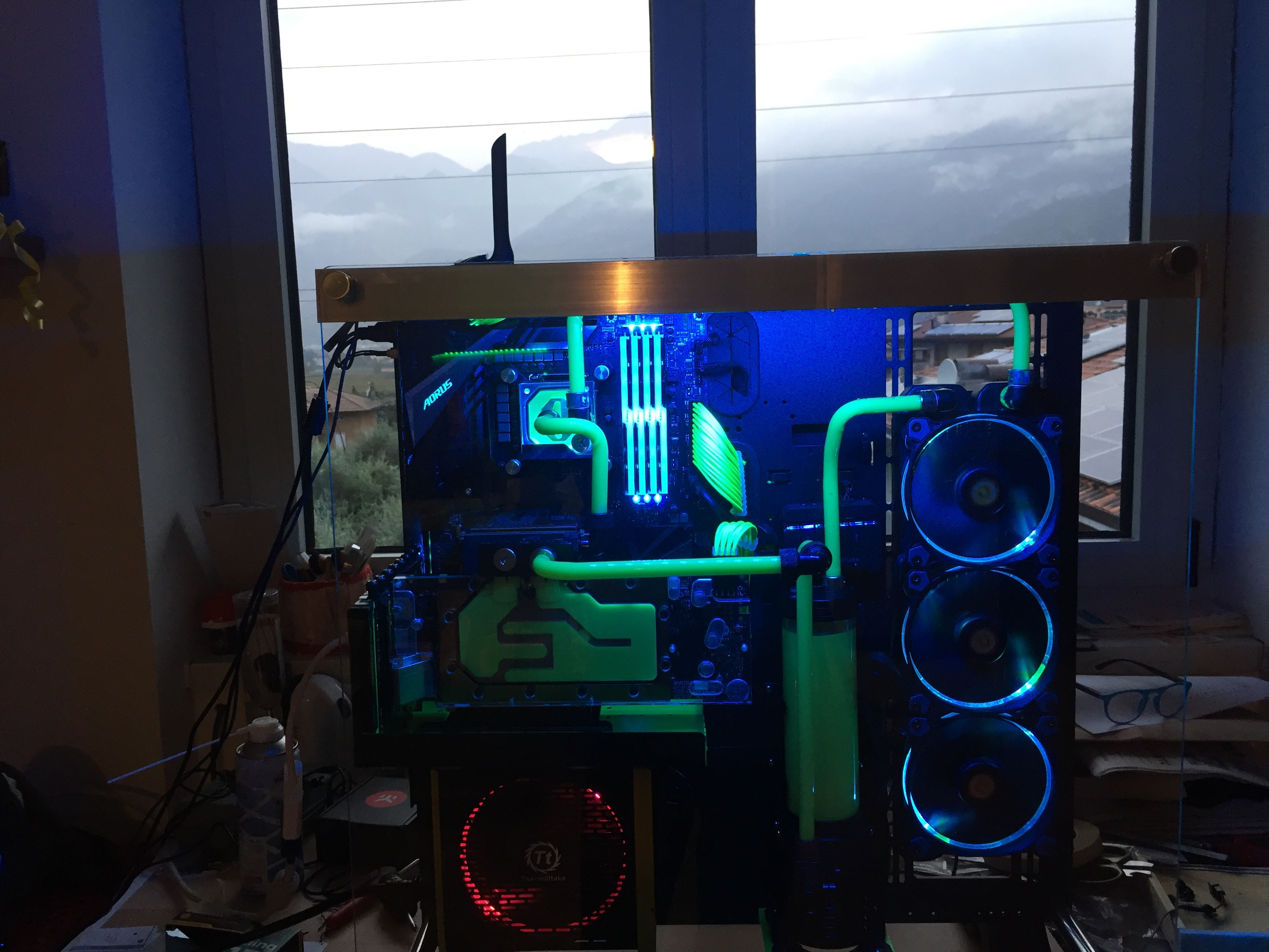

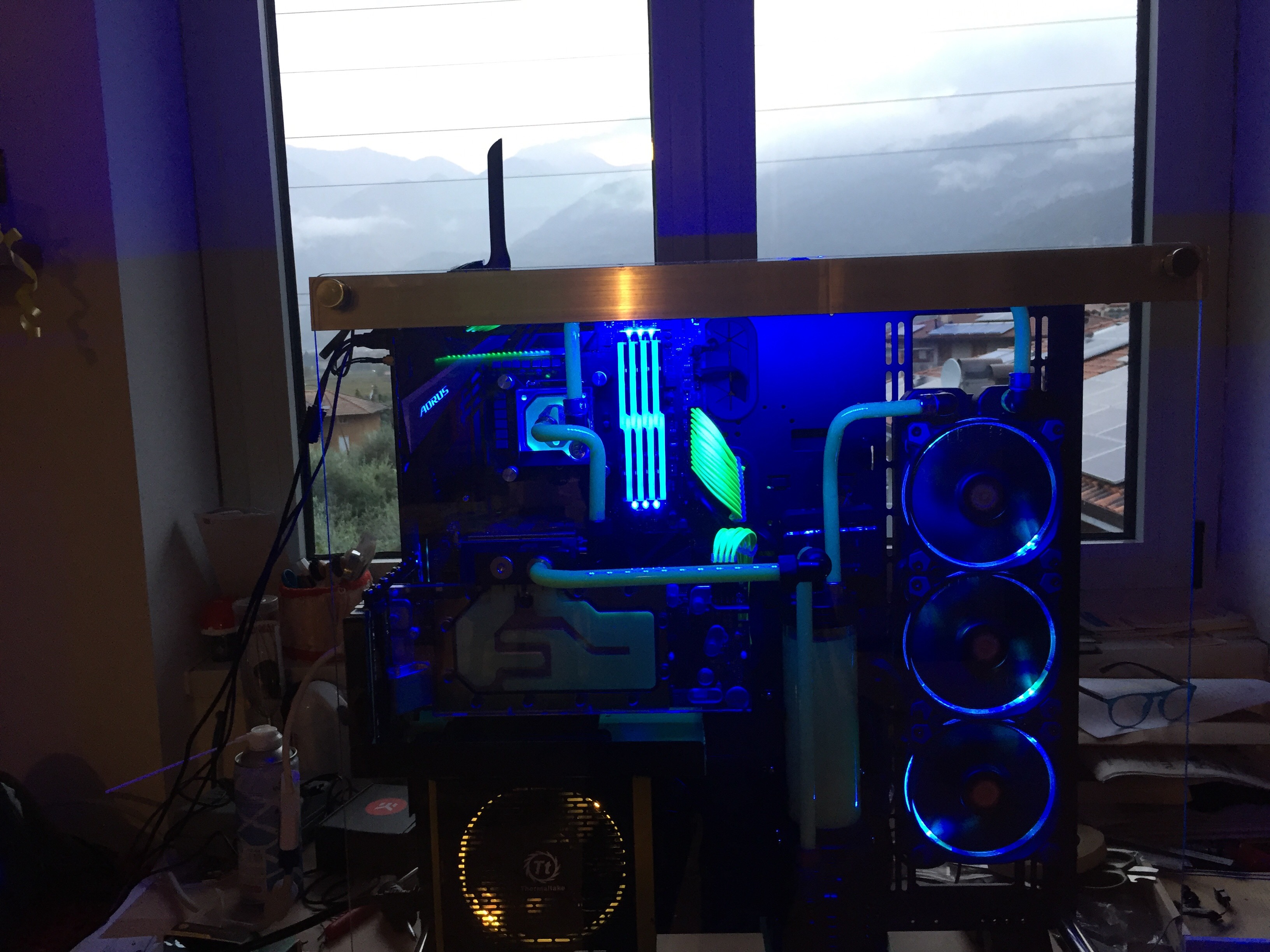

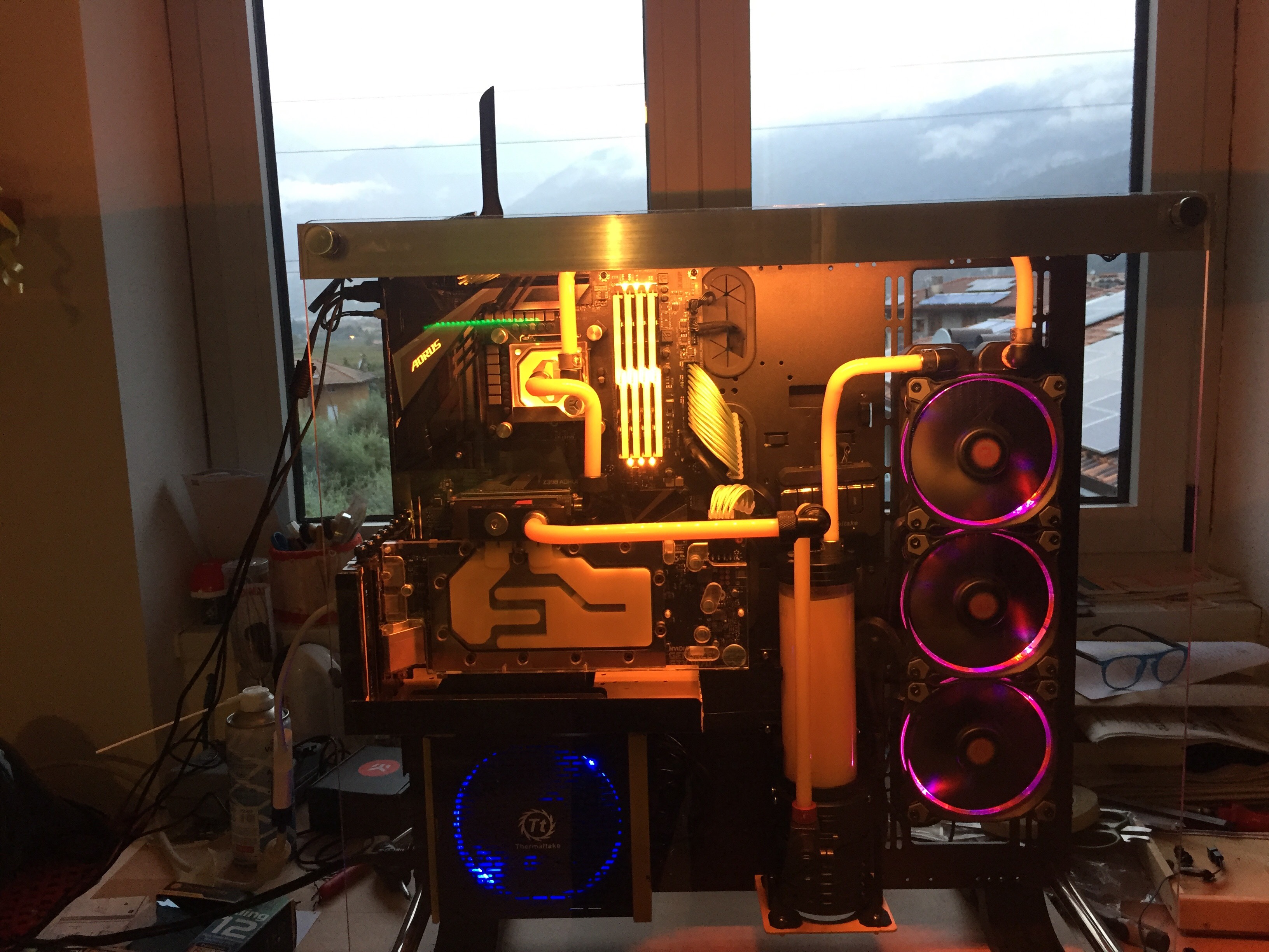

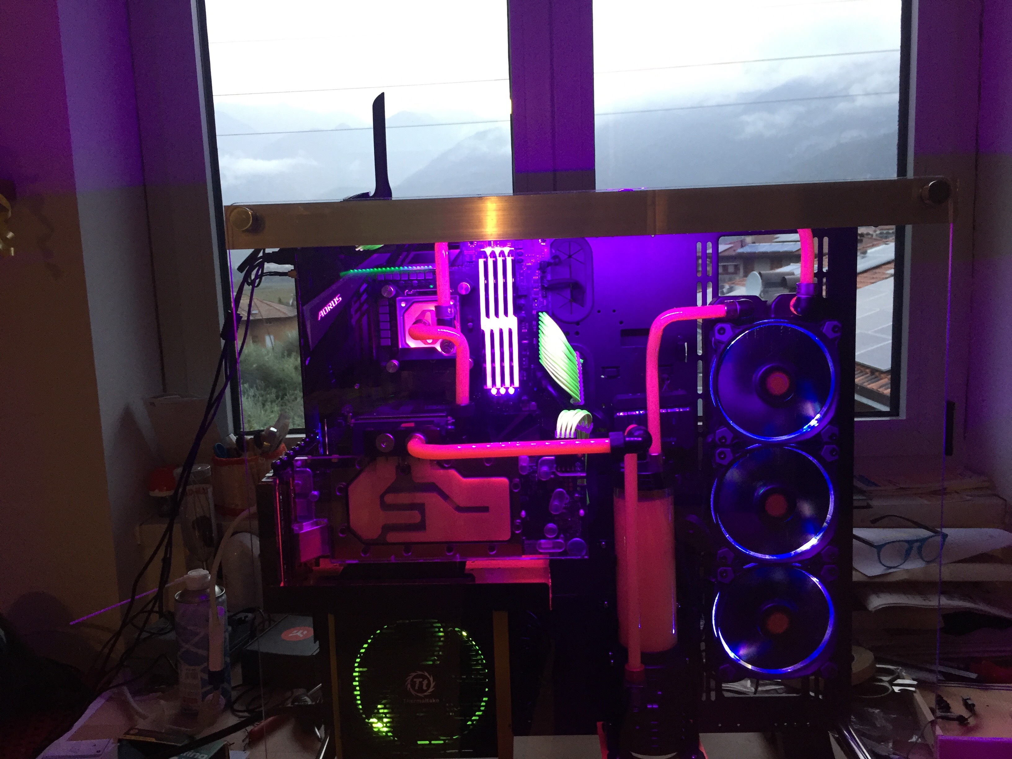

                        #26
                        Ciao,ecco le foto del computer finito
                          #27
                          Pulito ed ordinato O0
