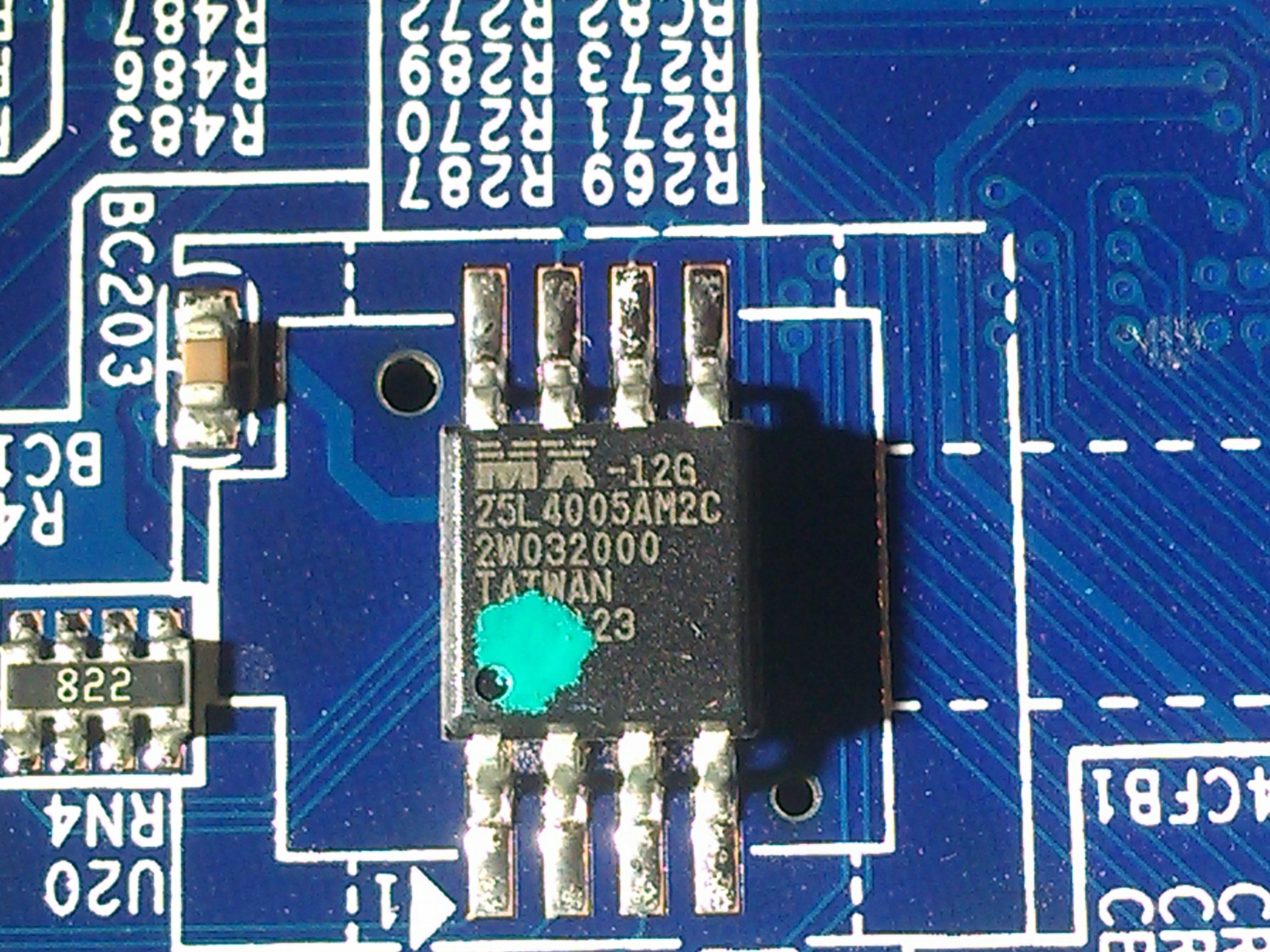

                      In allegato la foto del bios della mia scheda madre, avevo intenzione di prendere lo stracollaudato CH341A più la pinza SOIC8 visto che non ho ne intenzione ne le capacità di andare a dissaldare/saldare ogni volta il chip dalla mobo, dovrebbero essere entrambi compatibili con il chip bios della scheda madre, la mia unica perplessità è a proposito delle tensioni richieste dal bios, ho letto in rete che alcuni bios necessitano di 1.8v altri di 3.3v altri ancora 5.0v, dove trovo le info relative alla tensione richiesta da questo chip? In caso di necessità posso flashare direttamente l'immagine del bios che trovo sul sito del produttore o devo andare prima a modificarla in qualche modo?
                      Grazie a chi saprà rispondermi

                        Per esperienza, non ti consiglio di usare la pinza in quanto è poco affidabile e spesso ,  avendo i contatti inaffidabili,
                        interrompe il flusso di dati !

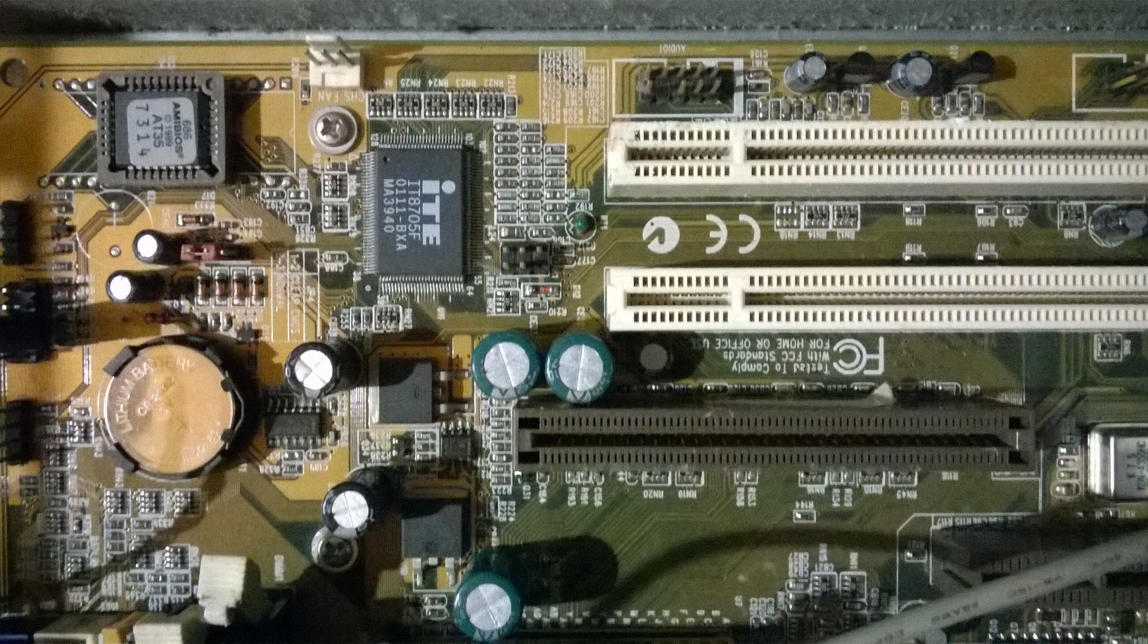

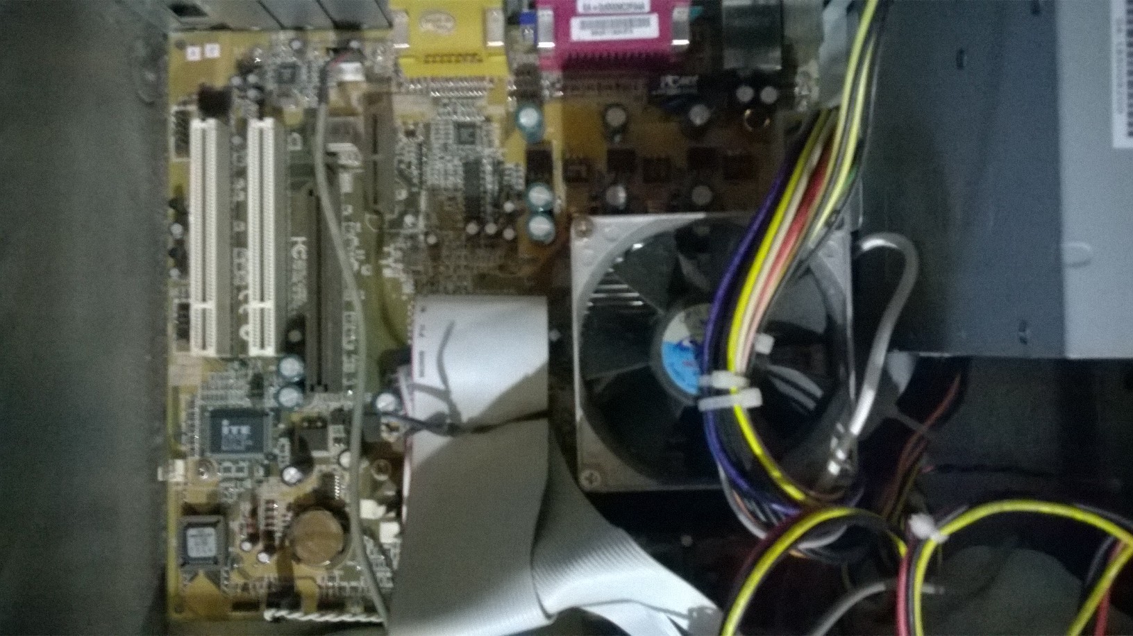

                              #1162

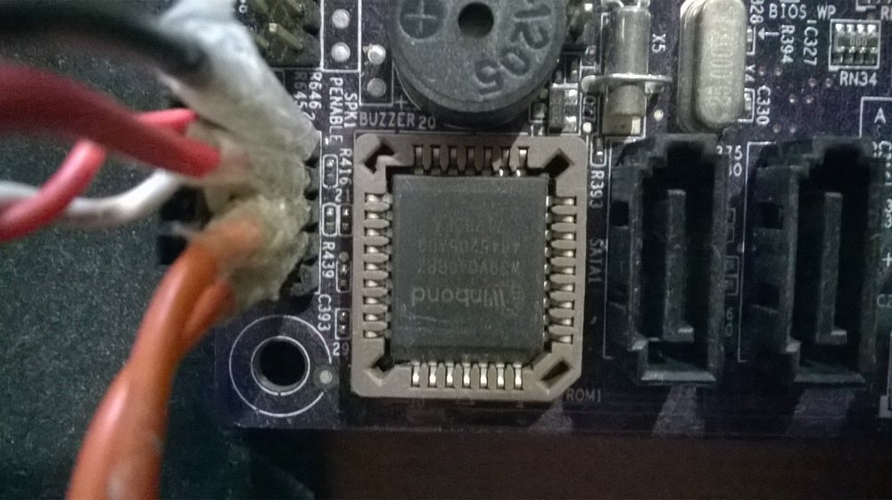

                              Ho una MB ASUS P4S533-VM che vorrei far ripartire, è una SKT478 per CPU fino a FSB533, chipset SiS962, l'avevo messa via tempo fa, adesso provando il suo chip BIOS (SST 39SF020A da 2M-bit 256K X8) non viene rilevato.
                              Questo mi fa pensare che sia possibile che il chip sia guasto o abbia qualche problema, quindi pensavo di cambiarlo con un'altro recuperato da un'altra MB simile e riprogrammarlo con il BIOS della P4S533-VM.
                              Il chip che ho trovato è sempre un 2M-bit della stessa marca SST, però è un 49LF002A, mi chiedevo se secondo voi sia possibile usarlo per rimpiazzare il 39SF020A oppure no.
                              Grazie in anticipo

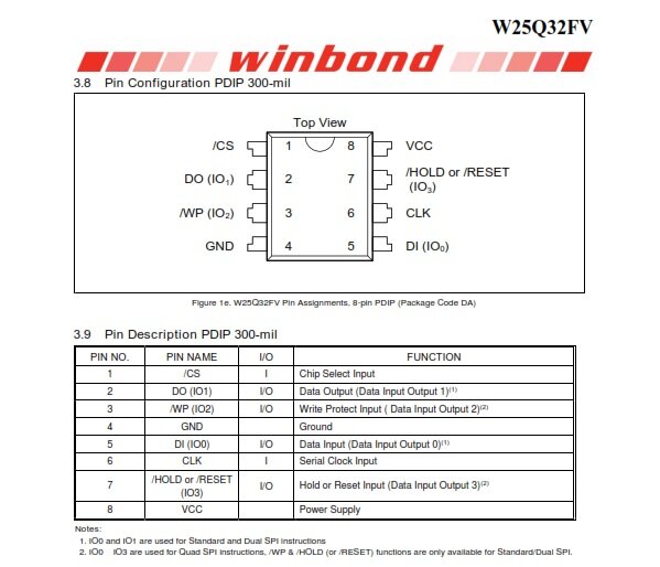

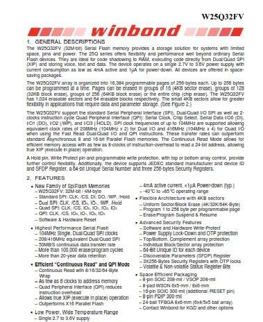

                                  Vedi il datasheet :
                                  https://datasheetspdf.com/pdf/1461640/Winbond/25Q32FVAIQ/1
                                  W25Q32FV  ...
                                  Ma il tuo chip è nel formato DIP8 cioè con i piedini che vanno nello zoccolo (8 piedini) e non a saldare (SOIC8).

                                      Una volta scaricato il datasheet quali valori dovrei confrontare con un chip da acquistare per verificare la compatibilità ?  Ultimamente sto smanettando spesso e chissà che non mi prendo uno di quei programmatori :asd:/emoticons/asd.gif.50bd87e1bd2fb722ff72ad77f76e268c.gif" title=":asd:" width="15" />

                                        Devi controllare questi parametri :
                                        SPI Flash 32 bit Dual/Quad SPI e 3volt di alimentazione e formato DIP8.
                                        Trovi nelle pagine del datasheet ogni informazione, chiaramente dovrai verificare la piedinatura ed i segnali assegnati ai piedini,
                                        il nuovo chip deve rispettare la piedinatura di quello esistente ed avere la tensione di lavoro intorno ai 3V, allego le foto da pdf ...

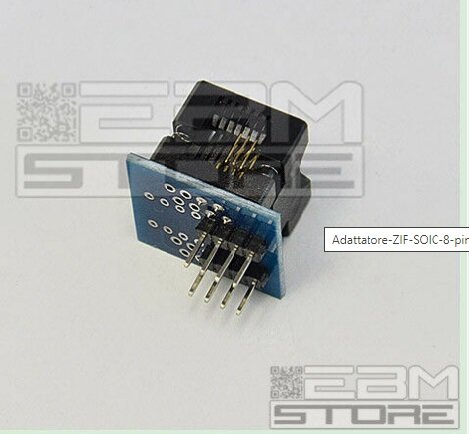

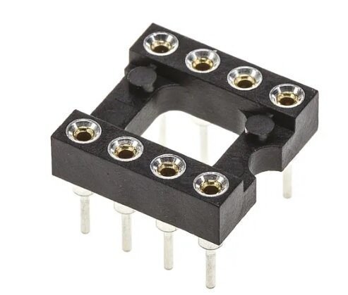

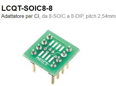

                                        Altrimenti potresti prendere la versione SOIC8 e saldarla su di uno zoccolo DIL8 oppure infilarlo in uno ZIF8 con piedini, insomma molte scelte per adattatori !
