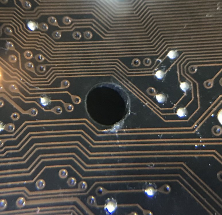

    Ecco che ritorno su una scheda madre S.7, stavolta credo di aver individuato il problema, lo vedremo dopo aver detto che scheda è!
    Una classica ATX, formato insolito per i S.7 (di solito AT), prodotta da FIC modello PA-2010+ 4.1 (Rev. - Ver. ?), il chipset è VIA VPX, fondamentalmente aveva alcuni componenti da sostituire, e questo è già stato fatto, c’erano alcuni pin del NB e SB da raddrizzare, e anche questo è stato fatto!
    Purtroppo malgrado questi lavori, durante la prova di avvio, non ho visto alcun codice post, questo indica che c’è ancora ⚓️ almeno un problema da risolvere, però oggi riprendendo la scheda tra le zampe 🐾, ho notato un paio di condensatori elettrolitici leggermente rigonfi, anche se potrebbero essere ancora funzionanti, dovrò comunque sostituirli, e a quel punto non saprei 😐 se cambiare anche gli altri tre in mezzo, giusto per evitare problemi imminenti, sono tutti da 1000uF 6.3V, marchiati I.Q (!!!), insomma il marchio dice tutto.
    Un problema che è rimasto, è nelle prese RAM 72 PIN, nella presa 1 un PIN è danneggiato, è storto ed è uscito dalla sede, dalla parte opposta invece, un altro PIN è storto, questi due andranno raddrizzati, sperando che non si rompano, in quel caso sarebbe inevitabile la sostituzione della presa RAM 72 PIN, lavoro che eviterei volentieri, dato che richiede un grosso sforzo, per togliere lo stagno dai singoli PIN.
    Guardando le due prese SDRAM, si vede che manca una levetta in uno, dalla parte del PIN 84, per provare il PC non è assolutamente un problema, se invece funziona, potrebbe esserlo se si intende espandere la RAM, in un PC del genere, 128 MB sono un bel quantitativo, ma molto dipende dalle RAM di cui si dispone, quindi potrei usarne due da 64 MB oppure una da 128 MB, nel primo caso la levetta mancante, potrebbe essere un problema, se non riesce a tenere in posizione la RAM.
    Per finire, avrei da fare il lavoro più importante, la riparazione di una traccia interrotta, che penso sia fondamentale per il funzionamento del PC, se è proprio questa il problema, dopo la riparazione dovrei vedere almeno qualche codice post, ma niente di strano che possa vedere la schermata BIOS sullo schermo 📺, spero di avere successo, anche se so già che quel chipset VIA VPX, non è altrettanto competitivo rispetto 🫡 a quello di Intel.
