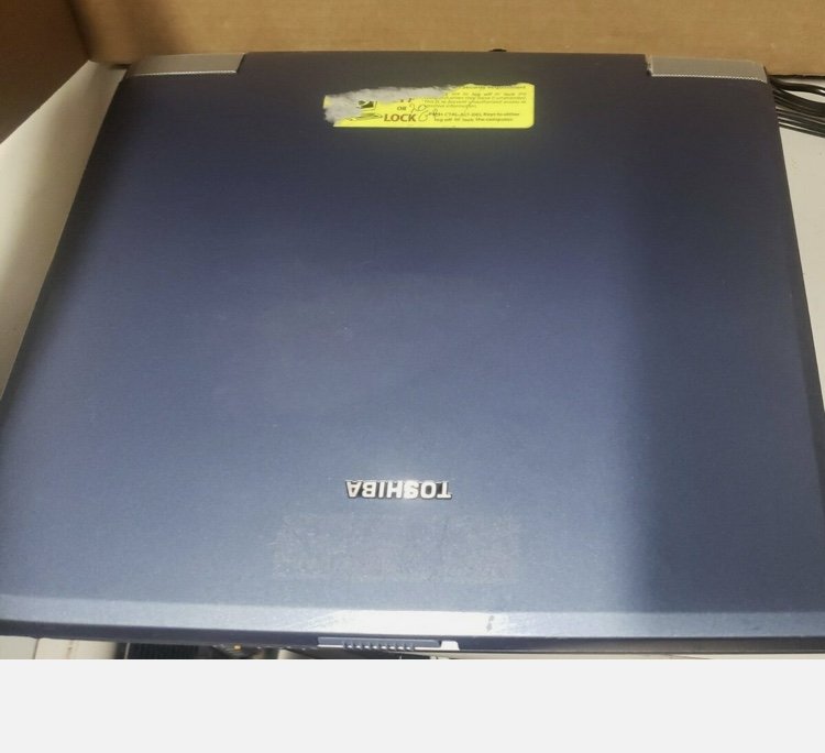

    Ho sempre trovato i PC portatili, un po’ carenti come prestazioni rispetto 🫡 i PC normali, e per questo motivo oltre che per gli schermi di dimensioni limitate, specie in quelli più vecchi, li ho evitati spesso e volentieri.
    Attualmente ho un solo PC funzionante, più altri tre guasti, due di questi sono uguali e hanno probabilmente lo stesso guasto.
    L’unico che funziona, è un vecchio Toshiba Satellite 🛰 A10 con Pentium 4 2000, vedrò di riavviarlo e farci alcuni upgrade, perché sospetto 🤨 che la lentezza sia dovuta al HD (con settori lenti?), l’idea è passare ad una scheda di memoria CF con adattatore probabilmente IDE 44 PIN, la RAM è stata espansa al massimo, credo sia adesso 2GB, mentre in origine c’erano 256 o 512 MB, purtroppo 😣 in tutti i portatili la batteria 🪫 è inutilizzabile, perché sono stati usati sempre come PC domestici, quindi portavo in viaggio 🧳 il caricatore, perché senza non si può neanche accendere.
    Dopo il disco dovrei provare a fare qualche bench, prima però farò un test con SSD-Z, spero 🤞 funzioni con XP, e che mostri cosa 😨 sia la palla 🏐 al piede, cioè se il sospetto 🤨 sul disco sia fondato.
    Un secondo upgrade, sarebbe possibile solo usando un disco SSD, cioè non usando schede di memoria CF, perché i CF di capacità 32 o 64 MB possono essere costose, l’upgrade sarebbe il passaggio ad un Windows successivo, di solito uso con successo Windows 7 o 8, non ho mai usato 10 o 11, almeno per me, servono PC molto più recenti di questo, poi magari 🤔 mi sbaglio e funziona pure bene 😌, però ho più di qualche dubbio, oltretutto userei la versione X32 bit, che dovrebbe essere più leggera e adatta a questo P4.
    Per darvi un’idea di come sia, ho preso alcune immagini dalla rete, di uno quasi identico, ecco qua:

        Ho provato ad avviare il PC portatile Toshiba, purtroppo 😣 non c’è nulla sullo schermo 📺, a questo punto 🧵, ci sono due possibilità, o è un problema dello schermo che tra l’altro ha delle righe diagonali che non ricordo se c’erano anni fa, comunque per vedere se è un problema di retroilluminazione, lo metterò al buio e proverò ad illuminare qualche punto 🧵, se si intravede qualcosa il problema è lo schermo del PC, se non si vede nulla, è molto probabile che sia andata la scheda video, e che collegando un monitor non si veda nulla.
        Evidentemente i portatili tra le mie zampe 🐾, hanno una sorta di repulsione, questo è il terzo che si guasta, oltretutto uso un alimentatore diverso, quindi non è quello il problema, cioè non è l’alimentatore a causare problemi (almeno credo, poi chissà 🤷‍♀️).
        Sinceramente non mi va proprio di smontarlo, quindi direi che se riesco a fargli visualizzare qualcosa, allora ok 👌, ma se ha un problema di scheda video, non è una cosa 😨 per me, non è come nei PC domestici, che puoi cambiarla, insomma se proprio decidessi di aprirne uno, non aprirei certo questo, aprirei il SAMSUNG, con quello penso di riuscire ad avere più probabilità di trovare e eventualmente risolvere il problema (si spegne subito dopo l’accensione).
