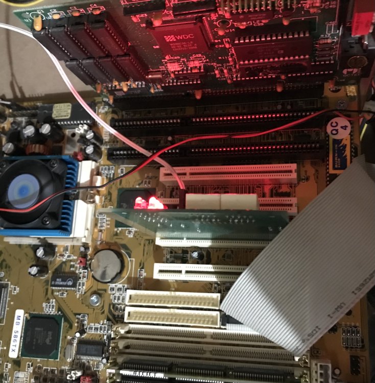

Provo a inserire una scheda video ISA, i due slot vicino il PCI, hanno dei condensatori che non permettono l’inserimento di schede lunghe, l’unico libero è quello più in basso ⬇️ (vicino al bordo della MB), provo ad inserire ma dal lato CPU, tocco con il connettore speaker ?, quindi non posso inserire quella scheda, dovrei provarne un’altra, che devo cercare ?, quindi provo la PCI ATi Rage XL, con la scheda post inserita in un altro PCI.
La scheda video ISA era una WD da 256KB (o forse ? 128?), ed è lunga quasi quanto la scheda madre, penso sia di fine anni ‘80, l’altra è di qualche anno dopo, sempre WD ma Paradise da 1MB, da quello che so è abbastanza simile alle ET4000, ma ha chip lenti che ne rallentano le performance ?.
Uso adattatore AT-ATX e alimentatore ATX, tastiera AT, ed avvio, inizialmente sembra non fare nulla, poi inizia a visualizzare codici, segno che starebbe funzionando, poi si ferma su ? un codice è inizia a beepare, dal libretto capisco che manca il lettore floppy ?, quindi ne collego uno ☝️ e riprovo, riavvio, e vedo che il lettore viene trovato, il codice però si ferma a quello successivo, e beep in continuazione, inoltre il floppy tenta la lettura di un disco ? che non è inserito, questa non è una cosa nuova per me, penso che sia un sintomo di un ? recovery BIOS, ok vedremo, per il momento mi fermo ✋, proseguirò nei prossimi giorni, ma secondo me il venditore non è molto affidabile, su due schede, entrambe sembrano avere problemi abbastanza simili, e soprattutto non risultano funzionanti (come era a detta sua).?
Piccolo aggiornamento sulla M550, poco fa ho cambiato VGA, tolto la PCI e messa quella ISA Paradise WD, ho dovuto forzarla un po’, ma alla fine ☑️ è entrata, lo slot ISA è abbastanza duro nell’ inserimento delle schede, ma in alcune MB del periodo non era strano che fosse così, quello PCI invece è normale, non bisogna forzare e si inseriscono bene ? (anche rimuovono), comunque lo scopo era vedere se sullo schermo ? appariva qualche messaggio ?, dopo l’avvio riparte esattamente come prima, quindi blocco sul floppy ? in cerca di un disco avvio, probabilmente un recovery? Sullo schermo niente scritte, quindi ad ogni tentativo di lettura fallito ?, emette un beep, in una serie interminabile, insomma un vero peccato, ma non credo sia un guasto irrisolvibile, anzi un guasto probabilmente potrebbe non esserci, è un probabile BIOS corrotto (Secondo me), non ho provato il reset del BIOS, magari ? lo provo, ma dubito che possa funzionare, l’unica cosa che penso valga la pena di provare, è scaricare una copia del BIOS, e metterlo in un floppy, avviare e vedere se riesce a riscrivere quello attualmente presente, per questa cosa ? sono al momento in difficoltà, non avendo un PC Internet in funzione, quindi dovrei pensare ? a farne uno in breve tempo ⏱, cosa che in questo periodo mi riesce abbastanza difficile ?, insomma considerato che ho una discreta collezione (forse più che discreta) di PC, dovrei decidere se disassemblarne uno o più, oppure procurarmi tutto l’occorrente per farne uno nuovo.

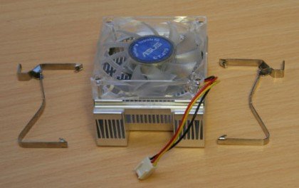

Trovato a proposito di adattatori (ne avevo scritto in precedenza), uno particolare, per Cpu portatili (479) a Socket 478, questo permette l’utilizzo di CPU mobile al posto dei normali P4, non avendone mai visto o avuto uno, non saprei ? dare un giudizio, ma è comunque interessante ?, ovviamente ? usare la Cpu di un portatile, permette un certo risparmio energetico, ma non credo sia un motivo importante, a meno che si parli di un certo ? numero di PC aziendali, è anche vero che nell’uso domestico si possa risparmiare qualcosa, ma penso che non sia molto, forse ? intorno a qualche decina di Euro ? annui?
Nelle foto che allego, si può vedere, e nelle descrizioni si può leggere quali Cpu si possono installare, tra queste c’è persino un VIA C7, credevo non ci fosse una versione per portatili, ma ci anche il Pentium M e il Celeron M, purtroppo ? il FSB di quel adattatore è di soli 400 o 533 MHz, forse ? le CPU per portatili non avevano versioni da 800, anche se ricordo CPU da 667, ma non ricordo se fossero dei Pentium o altri tipi.
Aggiungo alcune foto prese da I.N., in cui si possono vedere dettagli non visibili in precedenza, inoltre c’è una lista di Cpu Intel supportate, ovviamente ? l’uso del solo adattatore, non permette il corretto funzionamento, bisogna avere un BIOS con il supporto di Cpu Pentium M, o eventualmente scaricare e installare una versione con tale supporto, se invece non si trova nulla, bisogna creare un BIOS appositamente (con tale supporto), per chi lo fa non dovrebbe essere troppo complicato, ma per chi come me o la maggior parte di noi, modificare ✍️ un BIOS è molto rischioso ⚠️ e eviterei assolutamente gli esperimenti ?, anche se magari ? dopo un certo periodo di studio ?, si potrebbe iniziare a fare qualcosa usando un secondo chip BIOS, in modo che quello originale si possa rimettere ?, se succede qualcosa (cioè si commette qualche errore), ad ogni modo, l’uso di tale adattatore, sembra sia dovuto (tra i vari motivi), all’uso di ventole rumorose e al gran calore ? prodotto dai Prescott, in ambienti aziendali con parecchi PC, le condizioni di lavoro potevano essere fastidiose, specie in piccoli ambienti.

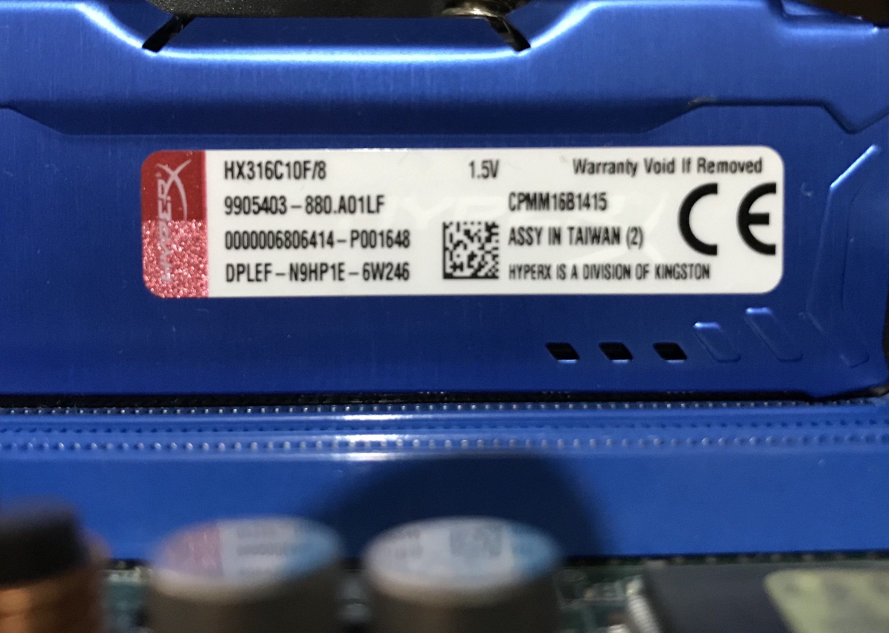

Poco fa cercavo di capire che ram sia quella dell’ i5, ne aggiungo una foto, dall’ altra parte non ci sono altre scritte utili, parto da quello che so, DDR3 da 8GB, hyperX (Kingston), poi non saprei il CL e il PC1XXX, ecco bisogna capirlo da quelle scritte, che sono visibili in foto.

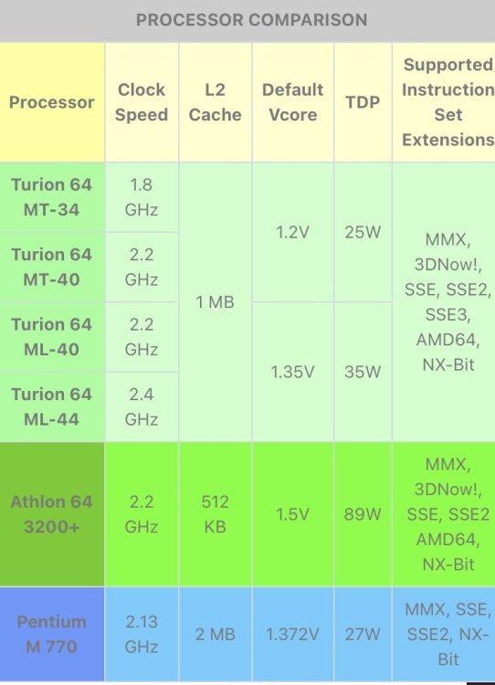

Scusate, se continuo a saltare da un socket all’altro, ma mi viene in mente che il K6-2+ è indirizzato perlopiù ai PC a basso consumo (non per forza ai portatili), esistono particolari ambienti (di lavoro) in cui questo fattore ?‍? è molto importante, ed hanno pure il vantaggio di essere molto silenziosi, ovviamente ? nessuno impedisce l’uso di un tale PC a casa, ma il vantaggio principale lo si ha avendo più PC accesi durante il giorno, o alcuni sempre accesi. Ovviamente un PC con K6-2+, oggi potrebbe essere molto limitato, difficilmente può essere usato per andare in IN, ma si potrebbe usare con particolari versioni di SO (spoglie di tutto quello che è inutile), oppure con dei Linux adatti a quel genere ? di PC.
Tempo fa abbiamo scritto di qualcosa di analogo, su socket 754, il problema principale di quel socket, è la mancanza del dual channel e di CPU dual core, questo ovviamente riferito a CPU tradizionali, riguardo il dual channel, non è proprio supportato, quindi è così e ? basta, per il discorso ? dual core, dipende, ma per il basso consumo, c’è la possibilità di usare i processori Turion 64 (anche sui PC normali), metto qualche immagine, e poi eventualmente se volete posso vedere se tra la roba che ho disponibile, posso tirar fuori un 754 con Turion 64, cioè un PC a basso consumo.

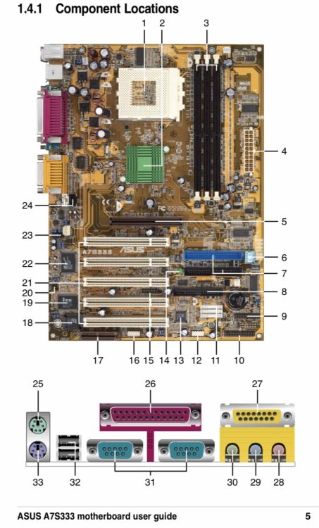

Ma nei prossimi giorni dovrei iniziare a far spazio ?, per una ASUS A7S333, un S.462 con chipset SiS 745, memorie DDR (fino a 333), supporto ? CPU fino a FSB 266, insomma una scheda madre di seconda generazione, a dimenticavo AGP 4X, ma che può fornire prestazioni più che oneste.
Forse alcuni di voi (che leggete), ne hanno avuta una uguale ? o simile in passato, spero ? ne abbiate un buon ricordo, io ho una scheda molto simile (di un altro marchio), e già anni fa mi era sembrato abbastanza veloce, considerato che avevo un Athlon XP, da 1700+, e la frequenza reale ? è un po’ inferiore, successivamente ho cambiato la CPU con un XP2400+, frequenza reale ? di 2.0GHz, e non era visibilmente inferiore al mio P4 2800/400, comunque penso di aver messo dei bench, qui o nell’altra discussione sui “nostri bench”, ma per questo A7S333 ne farò di nuovi, se ho tempo ⏱ riavvio qualche altro PC simile e faccio un confronto, purtroppo ? l’Athlon XP, manca di alcune istruzioni utili per la navigazione ?, per questo e per altri motivi, ho preferito ? usare il P4 come PC internet, poi sostituito dal Athlon 64 prima e 64X2 dopo.
Riguardo l’ultimo Athlon 64X2 3800+, ho provato ad accenderlo, ma ormai ? è troppo inutilizzabile, causa disco ? ormai full, non riesce a far granché, sicuramente dopo aver finito con l’i5, proverò a riversare tutto il contenuto in un disco SSD, forse ? uno da 120 GB ??, ma magari trovo a prezzo ridicolo un 60 GB, e uso quello.
Per concludere, metto alcune immagini prese dal manuale della A7S333, contengono info utili, che magari possono far comodo anche ad altri, in ogni caso se serve posso mettere altre immagini, chiedete pure.
