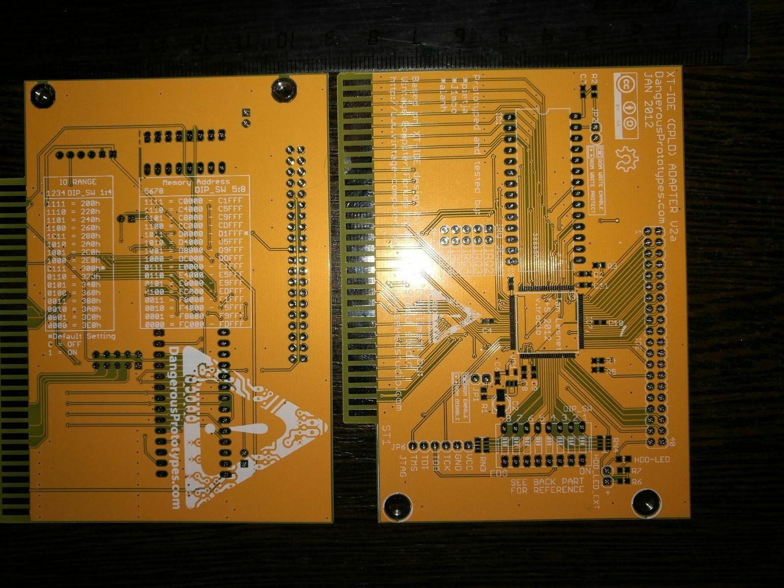

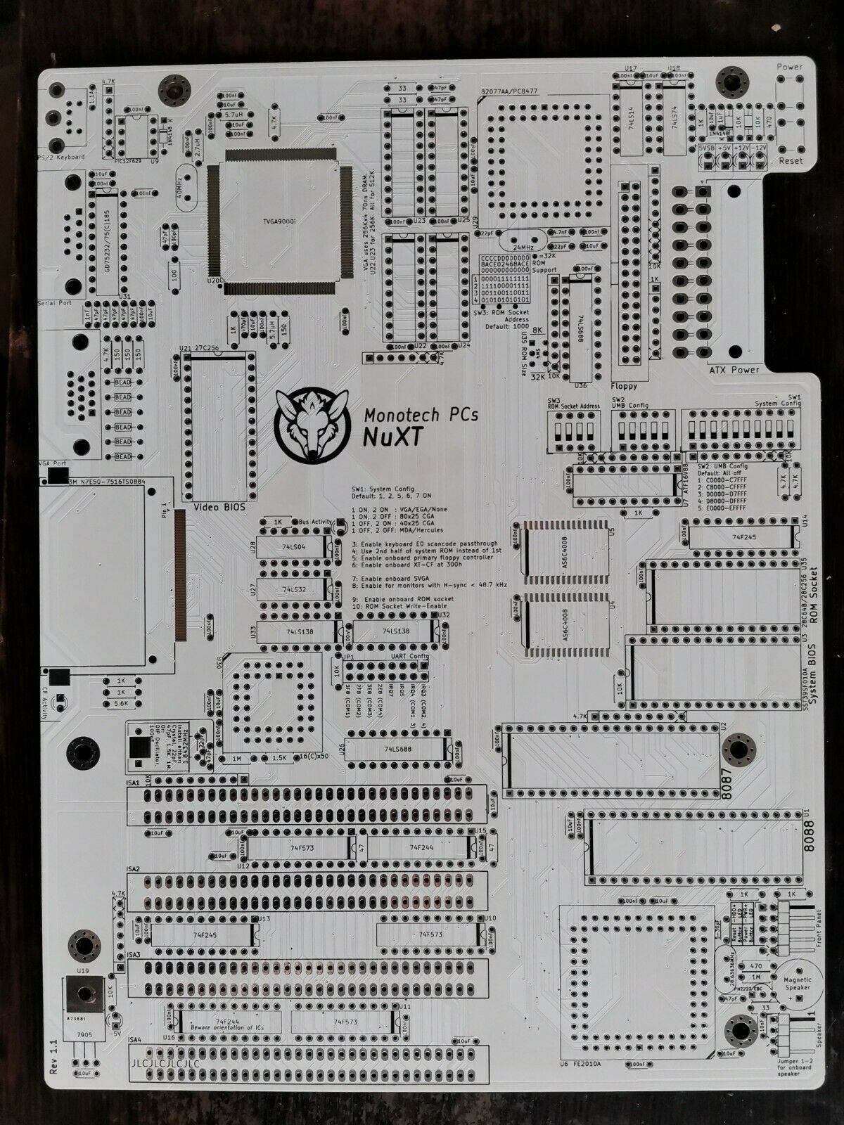

:leggi:Rovistando in alcuni siti, ho trovato in commercio molti PCB per schede-old (la maggior parte usabili anche sugli XT), sono utili per aggiungere il supporto a tecnologie allora inesistenti, oppure semplicemente permettono il fai da te di una qualsiasi scheda (controller, memoria, ecc...).
Quindi in pratica se si ha un vechio PC (tipo XT, 286, o altro) con problemi, è possibile rimpiazzare il pezzo difettoso, e far tornare in vita il nostro glorioso Old-PC.
Inoltre c'è da considerare, quando avremo finito con il lavoro di saldatura, la soddisfazione sarà abbastanza elevata:angel: per aver autocostruito la scheda.
Tra le tecnologie aggiunte all'XT, c'è quella IDE (40 pin) per gli HD e lettori CD-DVD, oppure in alternativa per le schede di memoria CF che sono paragonabili agli SSD, comunque la maggior parte sono schede ISA 8 bit, che possono andare tranquillamente su qualsiasi PC che abbia almeno uno slot ISA.
Metto qualche immagine per mostrarvi qualcosa:

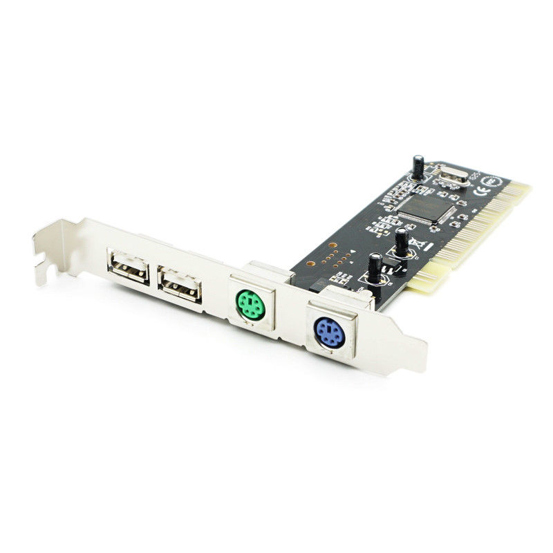

in pratica una scheda PCI con USB e PS/2 che risolverebbe eventualmente anche il problema alle USB.

Beh...molto interessante questa scheda di espansione PCI con anche le porte PS/2, oltre a quelle USB! O0
Non sapevo proprio che esistessero...
Comunque su questa mia scheda madre DFI socket 7 c'è già il classico connettore a 9-pin per collegare un pannello con porte USB 1.1, ma ancora non ho provato a controllarne il funzionamento.

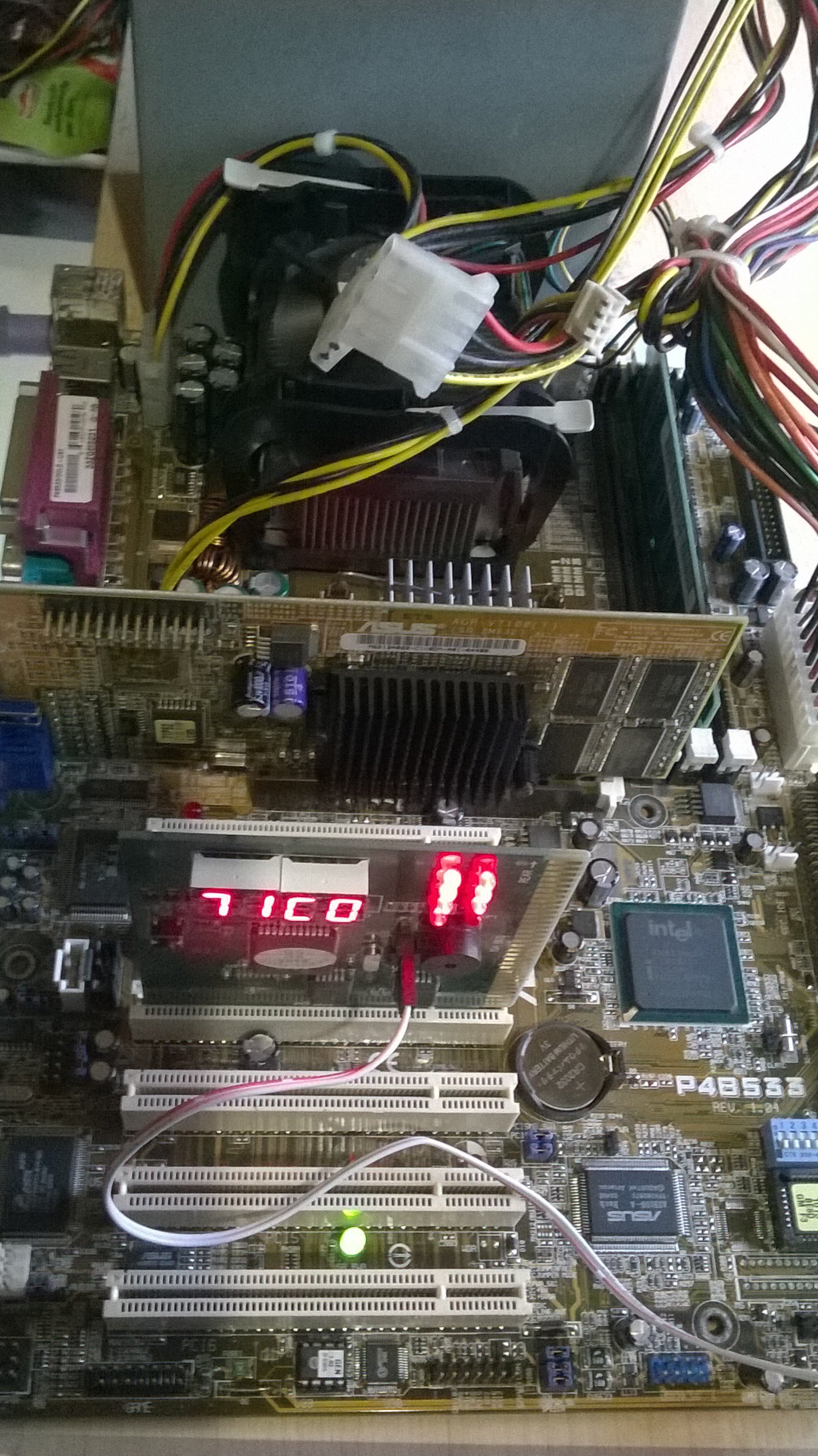

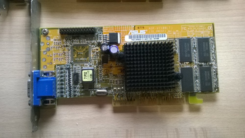

Sto verificando il funzionamento della ASUS P4B533, ho installato una VGA ASUS V7100(T) invece della Radeon 9200, e una RAM DDR da 256MB PC2100 (266MHz), come Cpu uso un P4 2667MHz (20X 133), il risultato è che si avvia il BIOS parte ed entra automaticamente in CPU Speed, forzando l'uscita con F10, il PC riparte ma si blocca senza bippare al post 71 C0 della post card e non visualizza nulla (schermo nero).
Sto cercando info utili al riguardo, ovviamente non so come mai impostando il valore corretto della CPU, il PC continui a rilevare un "improper CPU Speed setting."
Metto immagini della MB sul banco e aggiungo quella della POV, non credo possa essere un difetto della CPU, ma in caso dovrei fare un tentativo con qualcosa di simile o volendo avrei un Celeron 2600 che avevo provato anni fa sul vecchio PC Internet (P4 2800/512/400 1.5GB ram PC133).

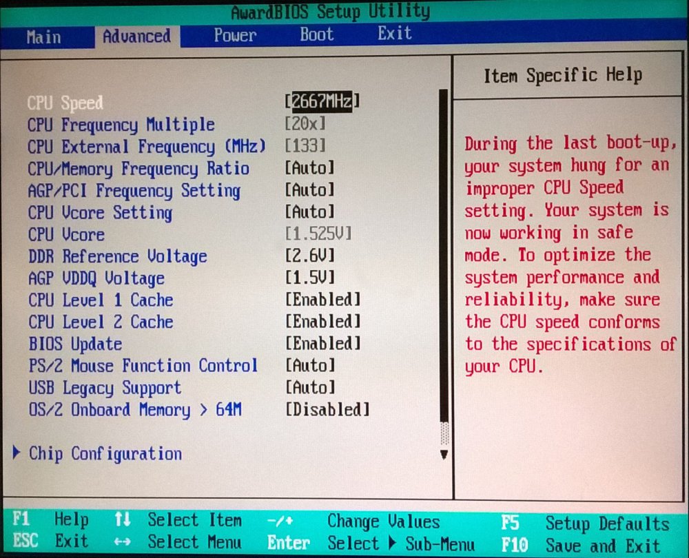

:leggi:Per la MB ASUS P4B533, sto cercando di capire cosa provochi l'errore, sembra da quello che ho trovato su I/N, che in quel periodo all'ASUS usassero Socket (478) di bassa qualità (immagino fossero molto economici), per cui in quel periodo molte MB vennero mandate in RMA perché difettose, quindi è possibile che questo sia il problema sia della P4B533 che della P4S533-VM (che dovrebbe essere dello stesso periodo).
Nella P4B533 ho comunque iniziato a capirci qualcosa in più, visivamente i componenti sono perfetti e non ci sono graffi (tracce interrotte), sono riuscito a far visualizzare la schermata iniziale del BIOS, qui ho notato che la CPU viene riconosciuta come un P4 2000:azz: invece di un 2667, modificando qualche impostazione la CPU non dà più errore di frequenza, purtroppo l'errore si è spostato sulla frequenza del FSB, ma cambiandola da 100 a 133 (o viceversa), il PC comunque non si avvia.
Quindi, pensavo di mettere un P4 2000/400 o un Celeron 2000, e vedere come va, oppure visto che è possibile, impostare gli switch della MB per l'impostazione manuale anziché automatica.
Non credo possa servire a molto cambiare versione del BIOS, ma controllerò se ne esiste una versione più recente di quella attualmente presente, guardando le immagini se vedete è un 1013 del 01/13/2003, chissà magari un BIOS più aggiornato potrebbe risolvere il problema???

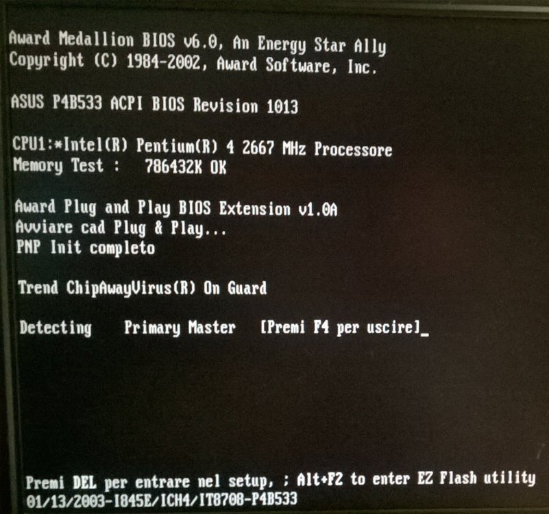

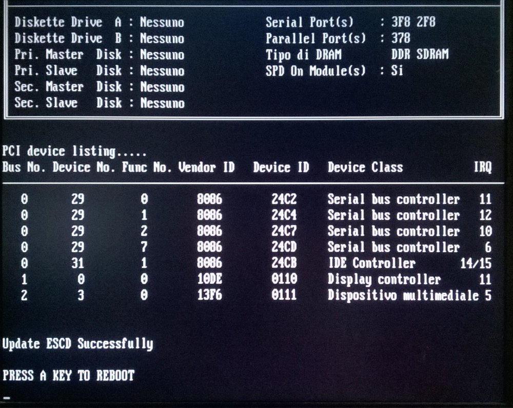

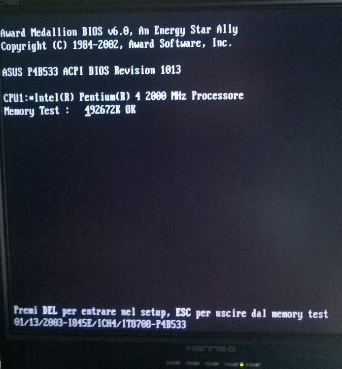

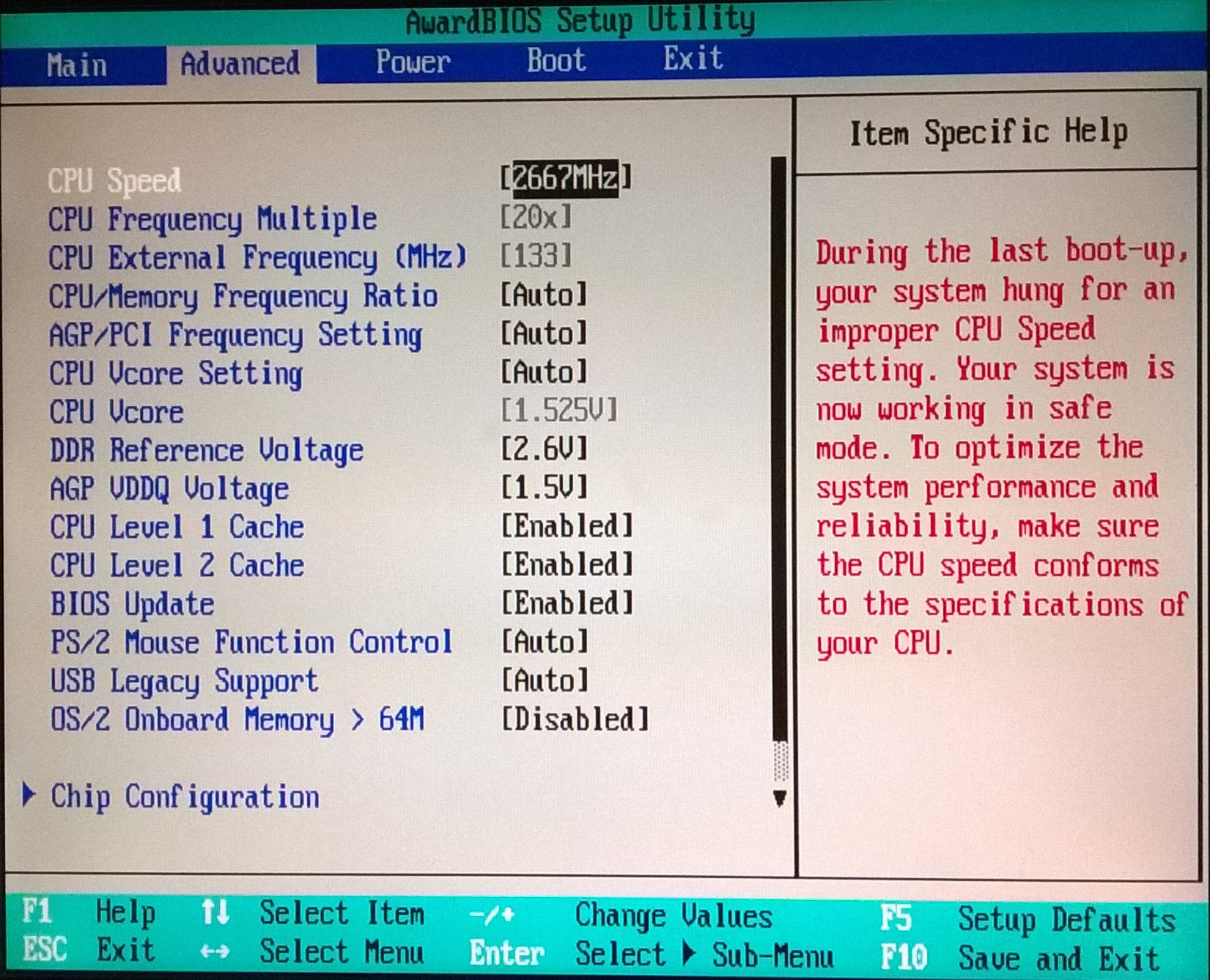

:leggi:Volevo aggiornarvi sul problema del mancato avvio dell'ASUS P4B533/GOLD, praticamente l'ho risolto!!!:yeah:
Inizialmente ho cambiato la CPU con una P4 2000/512/400/1.525V SL6GQ, ho messo questa perché ha un VCore leggermente più alto degli altri P4 (1.5V), e perché la MB ha come valore minimo 1.525V, quindi con questa ho evitato il minuscolo overvolt delle CPU P4-NW.
Purtroppo il cambio di CPU non ha dato l'esito sperato, e il problema del mancato avvio non si è risolto.
A questo punto ho avuto la quasi totale certezza che il problema stava nel riconoscimento automatico della CPU, infatti il P4 2667 veniva riconosciuto come P4 2000.
Per farla breve sono passato al settaggio manuale^-^ di MultiX e Freq. CPU AGP PCI, e il PC adesso si avvia senza problemi:ave:, come potete vedere nelle immagini.
A proposito dell'aggiornamento del BIOS ho scaricato l'ultima versione, che aggiunge il supporto a nuove CPU, in realtà si tratta di poche CPU, praticamente solo Celeron veloci es. 2600 2800 ecc..., ma visto che non mi serve installarli, lascio il Bios così com'é senza aggiornarlo.
Prossimo passo è caricarci un SO e aumentare un pò la RAM, per il caricamento dovrò trovare un HD che possa andare bene, purtroppo non c'é il SATA on-board, cercherò ma mi sembra di non avere HD di capacità oltre i 20GB.
Magari proverò a rimettere il P4 2667, forse impostando gli switch correttamente, dovrebbe andare tutto OK.

Per finire approfitto per mettere 2 immagini Della P4B533, ho rimesso il P4 2667 il PC va ma segnala un errore di "Aggiornamento dati BIOS scorretto CPUID=00000F29" da quello che capisco il BIOS stranamente non riconosce la CPU (come se non l'avesse nella CPU List), alla fine mi va bene anche così, anzi mi fa venire voglia di overclockarlo a 2800 o di più.
