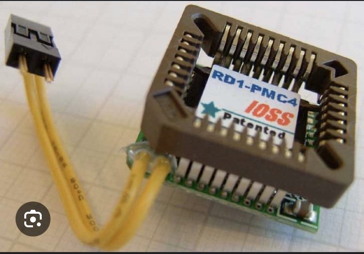

Alla ricerca di soluzioni per il Siemens D1120 e altri MB, con un chip BIOS PLCC32 saldato, ho trovato un BIOS SAVIOR, che viene utilizzato per creare un duplicato del chip BIOS, se ho capito bene, ma guardando attentamente, è dotato di una presa M e una F, esattamente ciò che è necessario per collegare un programmatore al chip BIOS saldato, spiegherò meglio, la presa F va sul chip PLCC32 saldato, la presa M va nel programmatore, onestamente non so se è equivalente a un cavo di prolunga con un cavo molto corto (praticamente un Quasi contatto diretto), o c'è qualche differenza nei pin, cioè se corrispondono, 1 con 1, 2 con 2, fino a 32 con 32, se è così dovrei prenderne uno, o in alternativa se non è possibile trovarlo, dovrei farlo fare a qualcuno.
Trovarne uno è certamente la soluzione più semplice, ma penso che sia anche la più difficile, perché se ti dimentichi di trovarlo, allora che prezzo avrà (?), non credo che costi poco (!!!)

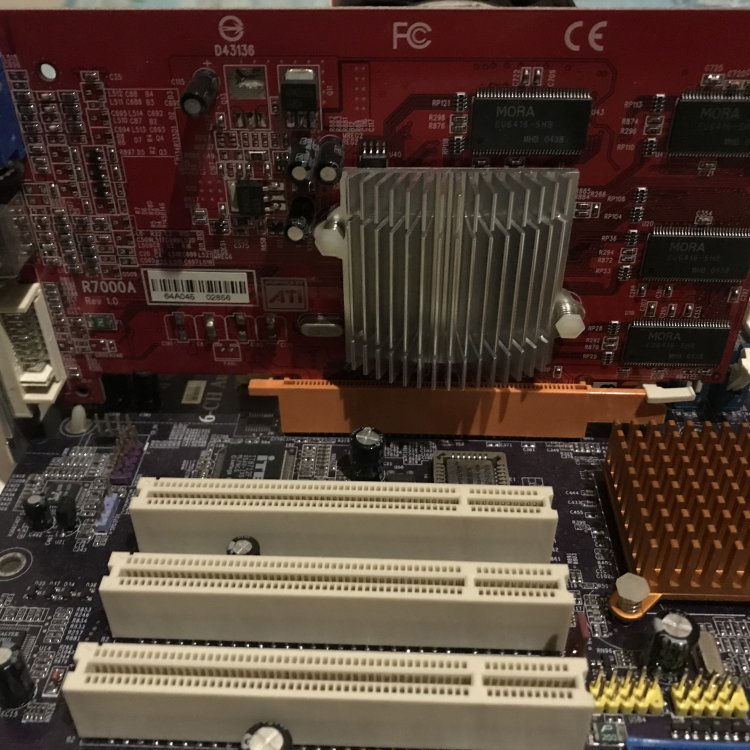

Grazie ☺️ si beh forse ? è una scheda abbastanza normale, perché non ha dotazioni particolari, però se non si possiedono altre MB 939, questa ha una dotazione più che sufficiente, che permette di costruire anche un PC Game abbastanza interessante ?
Uno dei limiti principali, è la mancanza dello slot PCI-E, però se si possiede una buona scheda video AGP, si riesce comunque a farci qualcosa, anzi usando CPU single core, come il 3700, si può fare un ottimo PC per game che girano su Windows 9X/ME, insomma a parte XP o 2000 (e successivi), non conta avere più core, ma contano i vecchi MHz o GHz, cioè sarebbe più veloce quello con la frequenza più alta.
Purtroppo ho solo una CPU 939 dual core, ed è attualmente sul vecchio PC Internet, anzi quel PC è in attesa di un ripristino, è un cambio di HD, un 4800+ sarebbe troppo costoso, tranne se ne trovassi uno in regalo ? o a prezzo simbolico, ma in questa MB eviterei di usarlo, proprio perché ha solo due slot RAM e AGP, se avesse quattro slot RAM e il PCI-E, il discorso cambierebbe.

Lavorando sulla Soyo SY-5BT, ad un certo punto non si è più avviata, e il LED del Reset è rimasto acceso, il punto importante è proprio questo, non so per quale motivo è rimasta bloccato (Reset), questo impedisce il corretto avvio, di solito il Led lampeggia, e poi resta spento, insomma se rimane acceso è praticamente impossibile che si avvii.
Ma il punto interessante ? è che non c’erano guasti HW in quella MB, in realtà c’è un pin mancante nel chip cache, ma disabilitando la cache L2, non c’è alcun problema, quindi posso ipotizzare, che il problema è un blocco del BIOS (casuale?), insomma avendo altre MB con il LED reset acceso, è possibile (o molto probabile) che si possano sbloccare e tornino a funzionare(?)
Si ma cosa fare? Probabilmente si potrebbe provare a riscrivere il BIOS, in questo modo sarebbe funzionante, a meno che il chip non sia danneggiato, in quel caso occorre un nuovo chip, oppure si può provare direttamente con un nuovo chip riprogrammato, e quello bloccato si può tentare di ripristinare il contenuto originale.
