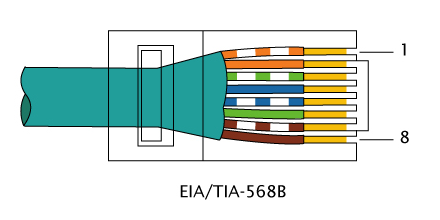

beh, intanto se non metti a terra lo shield del cat7 non ti cambia nulla da un Cat6 ... e più che altro (per la prossima volta) fino a 2.5GbE puoi usare tranquillamente un cat5e che è molto più flessibile e meno noioso. Comunque fammi capire, tu hai passato il cavo cat7 nel muro e le prese (frutti) a muro sono cat7 giusto?
Ora, il dubbio che mi viene è che tu abbia utilizzato uno standard "sbagliato" per la cripatura, io solitamente (e ho sempre avuto ottime performance) uso questo schema:
<a data-fileext="png" href="/assets/uploads-legacy/monthly_2022_04/image.png.1bac7f7548cb46ea5652404887036007.png" title="Ingrandisci l"><img alt="image.png" data-ratio="50.00" style="height:auto" width="440" src="https://www.xtremehardware.com/assets/uploads-legacy/monthly_2022_04/image.png.1bac7f7548cb46ea5652404887036007.png" /></a>
Così facendo ho sempre dei cavi incrociati. Riporto sempre lo stesso schema anche nei frutti a muro.
<img data-ratio="50.00" data-unique="1kuvlj2m9" width="440" alt="image.png" src="/assets/uploads-legacy/monthly_2022_04/image.png.1bac7f7548cb46ea5652404887036007.png" />
