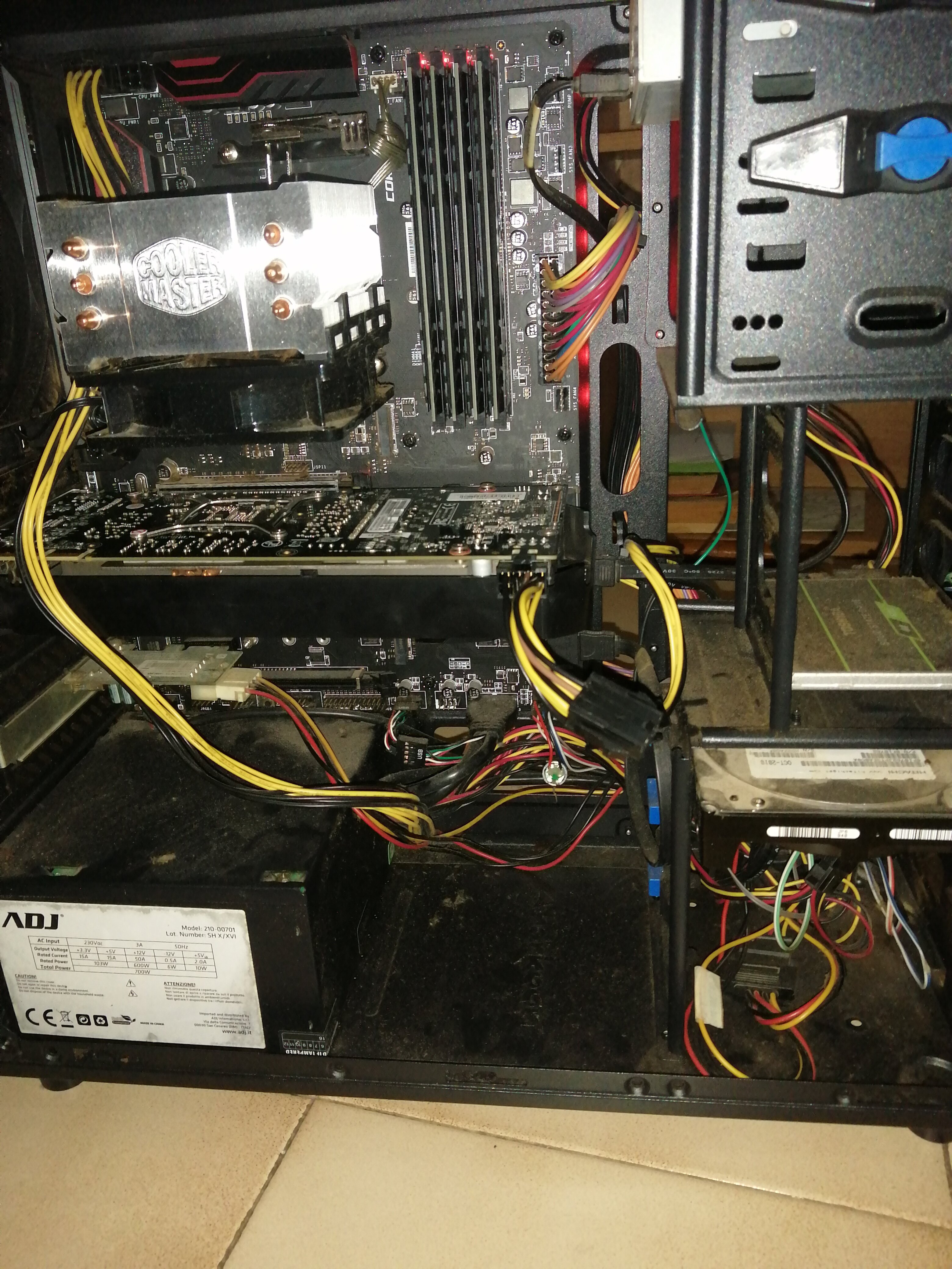

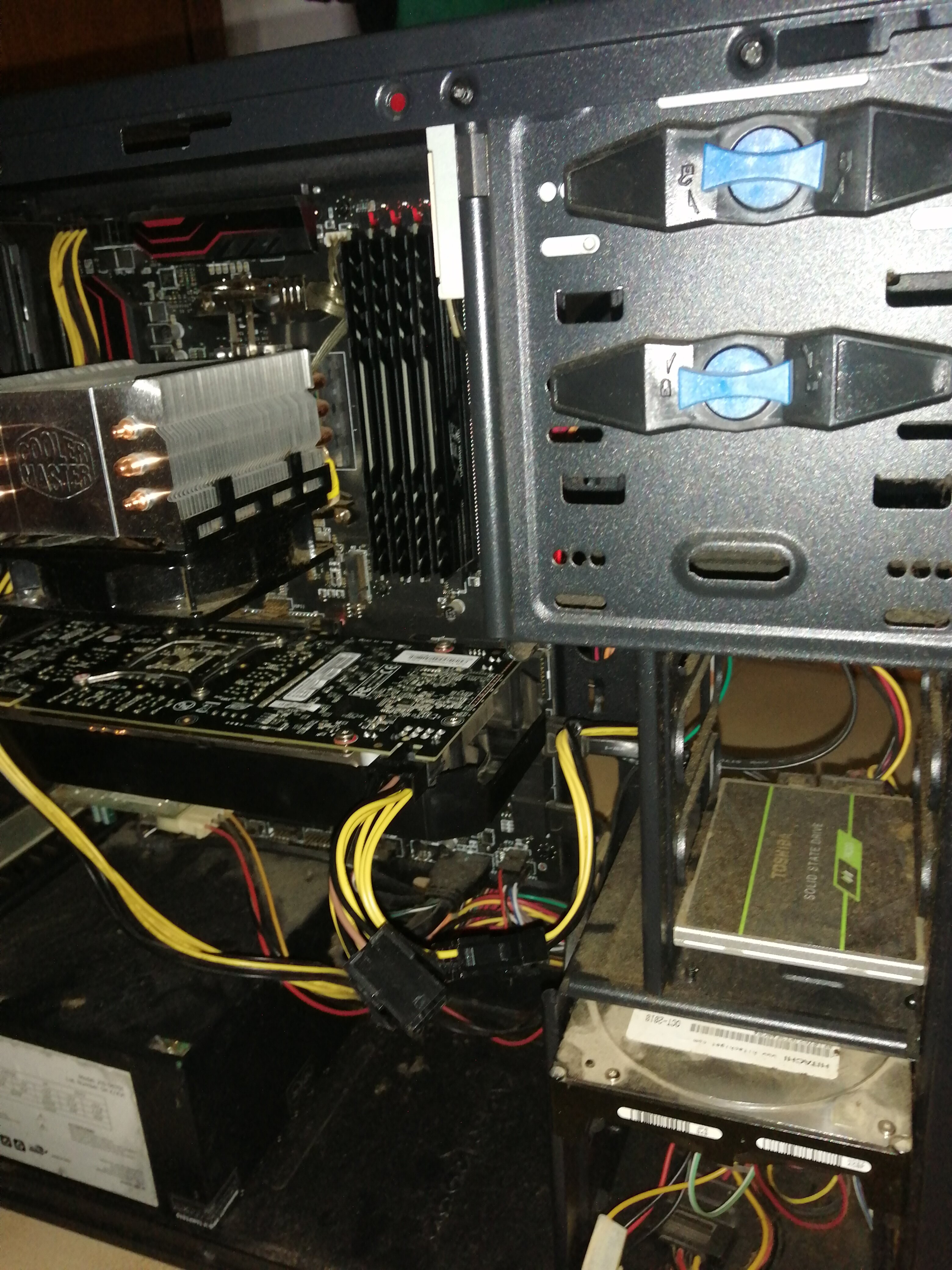

Ciao, premetto che non sono molto pratico, oggi mi è arrivata una gtx 1070 e al suo interno ho trovato un connettore, credo sia un adattatore, con 2 uscite da 6 pin e 1 da 8.<br />
Uno dei connettori da 6 pin ha i cavi di colore giallo nero e uno marrocino, mentre l'altro li ha gialli e neri.<br />
Il mio alimentatore è un adj da 700w e ha i cavi gialli e neri.<br />
Ho inserito la scheda video, ho messo l'adattatore, ma per errore ho collegato l'adattatore da 6 pin (con i cavi giallo nero e marrone) al mio alimentatore (che ha i cavi di colore giallo e nero), avvio il pc, mi da una schermata con scritto qualcosa di simile a "No Power Gpu" e a quel punto spengo subito il pc.<br />
Sarà rimasto acceso si e no 30 secondi, a quel punto cambio l'uscita dell'adattatore, metto quella con i cavi dello stesso colore (gialli e neri), avvio il pc, scarico i driver della scheda video, e sembra funzionare tutto.<br />
La scheda madre è una x470 Gaming Pro, e in precedenza avevo su una Gtx 1050 Ti.<br />
L'attuale scheda video che uso, la Gtx 1070 l ho installata nello stesso slot dove era la Gtx 1050 Ti.<br />
Le ventole della scheda video iniziano a girare all'avvio ma dopo poco si fermano, mentre la temperatura rimane costante sui 35c,<br />
E' normale che non girano di continuo? O Iniziano solamente quando viene superata una certa temperatura?<br />
Riguardo il fatto dell'adattatore, (i cavi gialli neri e marroncino)<br />
Il mio dubbio è, ho rischiato di bruciare tutto? Ho danneggiato la scheda video in qualche modo? Sono stato fortunato che ho spento subito? Grazie per le risposte<br />
Vi allego una foto

buongiorno.. sono nuovo del forum.. spero di esserti di aiuto.. per quello che so io entrambi i connettori 6 pin dell'adattatore dovrebbero essere collegati all'alimentatore del pc mentre l'unico a 8 pin andrebbe collegato alla scheda video.. questo per garantire una corretta alimentazione alla scheda video.. anche se il pc si accende e funziona tutto, io ti consiglio cmq di collegare entrambe le alimentazioni, altrimenti rischi che, quando la scheda è sotto carico, si potrebbe riavviare il driver grafico o più grave la scheda stessa.. spero di essere stato utile.. <img alt=";)" height="16" src="/assets/uploads-legacy/emoticons/wink.png.981122a168c49b836247b5559b1cdcb0.png" title=";)" width="16" />
