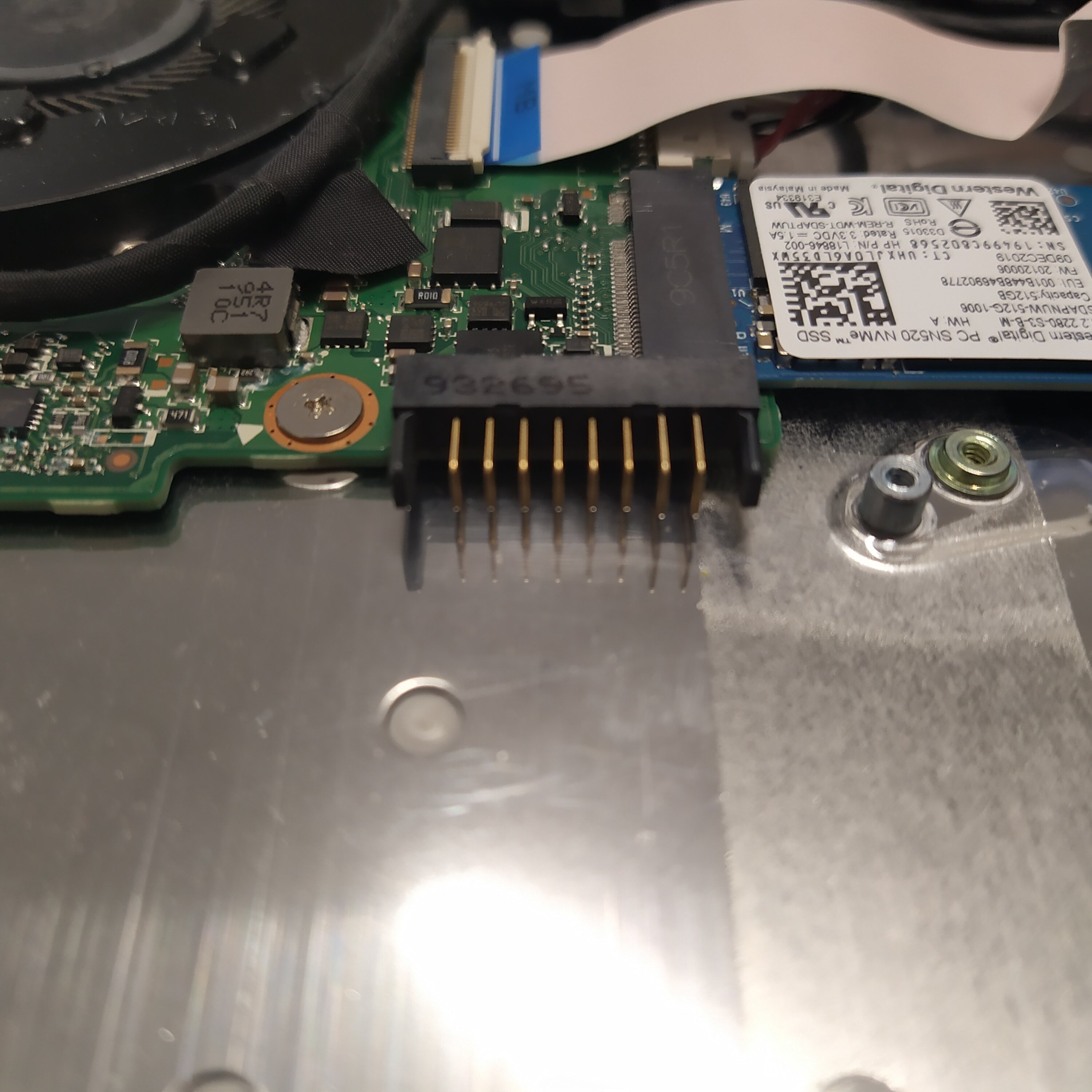

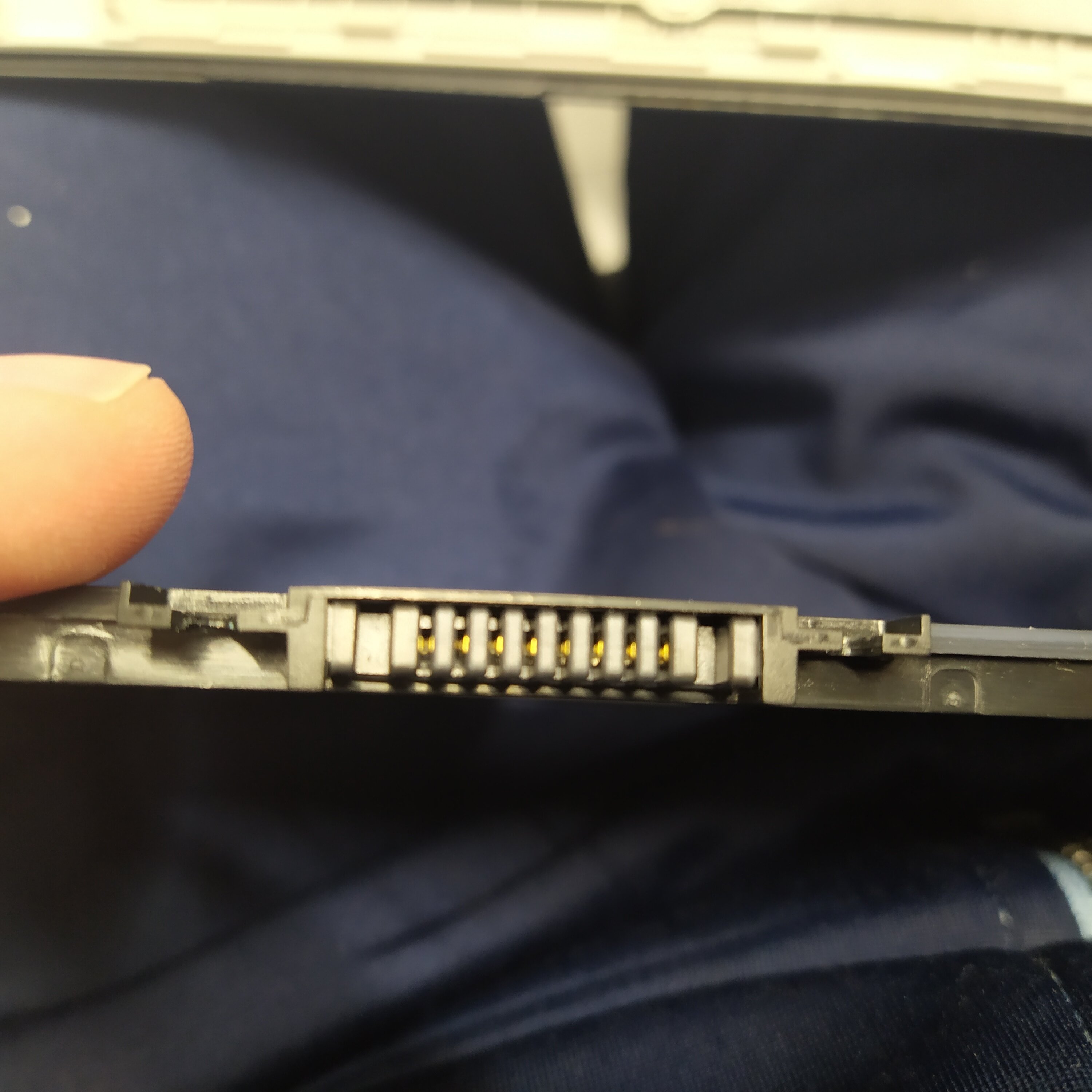

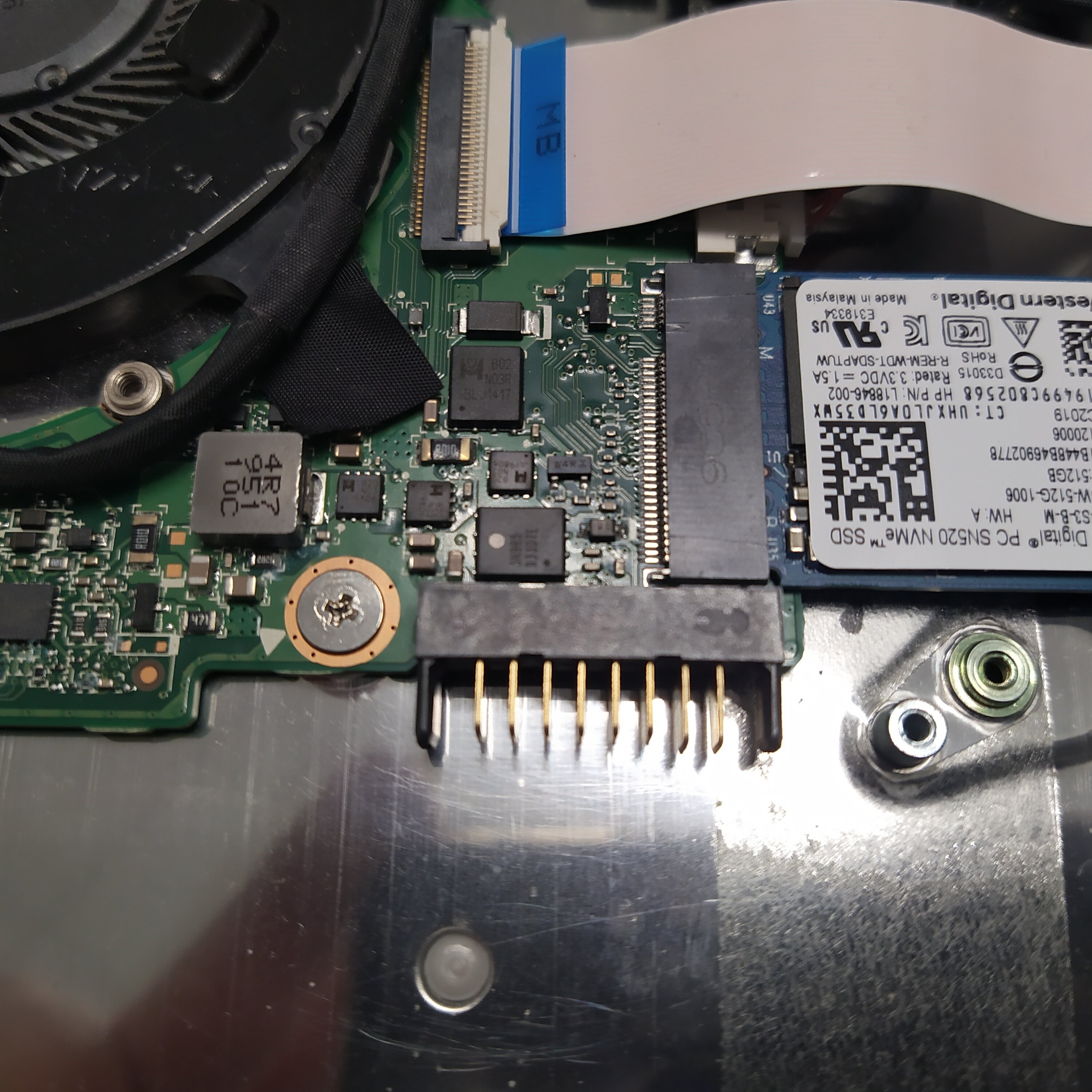

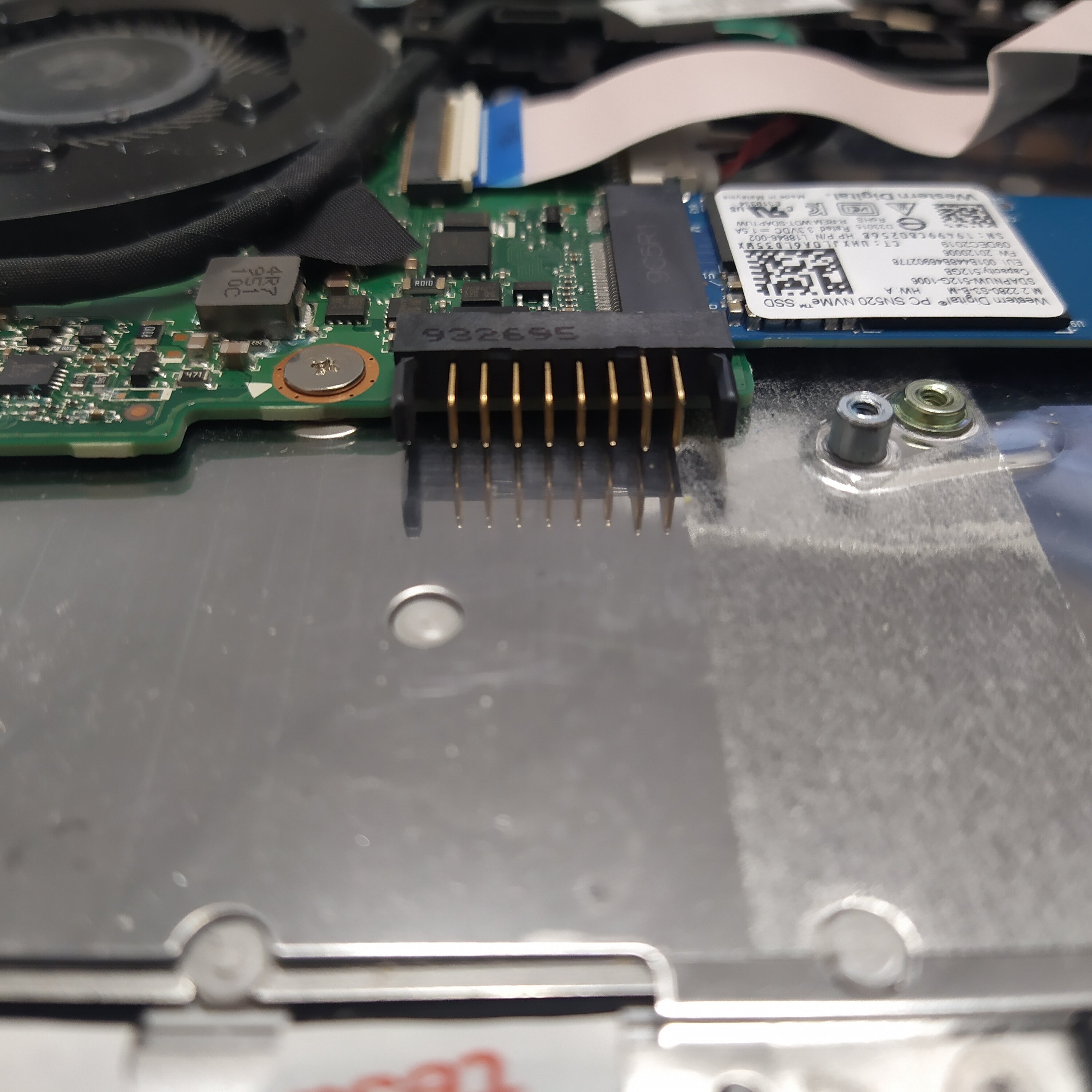

]]></description><link>https://www.xtremehardware.com/forum//topic/42809/portatile-hp-non-vede-batteria</link><generator>RSS for Node</generator><lastBuildDate>Mon, 06 Apr 2026 07:53:49 GMT</lastBuildDate><atom:link href="https://www.xtremehardware.com/forum//topic/42809.rss" rel="self" type="application/rss+xml"/><pubDate>Tue, 23 Mar 2021 17:21:30 GMT</pubDate><ttl>60</ttl><item><title><![CDATA[Reply to Portatile HP non vede batteria on Thu, 25 Mar 2021 14:51:28 GMT]]></title><description><![CDATA[<p>Guarda, purtroppo se è il chip che si è danneggiato è difficile sostituirlo. Anzitutto andrebbe identificato, questo vuol dir che dovresti prendere le sigle di tutti i chip vicini alla batteria e cercare i data sheet su internet per capire quale sia quello "incriminato". Seconda cosa dovresti trovare una persona in gamba che possa sostituirlo con il rischio di danneggiare qualcosa. Insomma... Dipende molto dal costo dello stesso PC "usato"...e forse ti conviene ricomprarlo. <br /><br />Inviato dal mio SM-N9860 utilizzando Tapatalk<br /><br /></p>]]></description><link>https://www.xtremehardware.com/forum//post/558715</link><guid isPermaLink="true">https://www.xtremehardware.com/forum//post/558715</guid><dc:creator><![CDATA[principino1984]]></dc:creator><pubDate>Thu, 25 Mar 2021 14:51:28 GMT</pubDate></item><item><title><![CDATA[Reply to Portatile HP non vede batteria on Thu, 25 Mar 2021 14:45:11 GMT]]></title><description><![CDATA[<p>
eh si, anch'io non vedo ossido e concordo con ciò che dici... il rimedio ci sarebbe o va cambiata la scheda madre?
Grazie mille, ciao Marco
]]></description><link>https://www.xtremehardware.com/forum//post/558714</link><guid isPermaLink="true">https://www.xtremehardware.com/forum//post/558714</guid><dc:creator><![CDATA[MatteoG83]]></dc:creator><pubDate>Thu, 25 Mar 2021 14:45:11 GMT</pubDate></item><item><title><![CDATA[Reply to Portatile HP non vede batteria on Thu, 25 Mar 2021 06:54:26 GMT]]></title><description><![CDATA[<p>Non mi pare di vedere ossido... L'unica. Cosa che mi viene in mente (sempre che la batteria sia stata effettivamente già sostituita) è che il chip di regolazione della carica della batteria sia rimasto danneggiato. <br /><br />Inviato dal mio SM-N9860 utilizzando Tapatalk<br /><br /></p>]]></description><link>https://www.xtremehardware.com/forum//post/558713</link><guid isPermaLink="true">https://www.xtremehardware.com/forum//post/558713</guid><dc:creator><![CDATA[principino1984]]></dc:creator><pubDate>Thu, 25 Mar 2021 06:54:26 GMT</pubDate></item><item><title><![CDATA[Reply to Portatile HP non vede batteria on Wed, 24 Mar 2021 09:55:43 GMT]]></title><description><![CDATA[<p><a href="/assets/uploads-legacy/monthly_2021_03/468757474_IMG_20210324_1013201.jpg.40d4907b6e5a3b8df637a765c966fc93.jpg"><img src="/assets/uploads-legacy/monthly_2021_03/236426557_IMG_20210324_1013201.thumb.jpg.b0848868f9e7bf12a5f3a402fa95c917.jpg" data-ratio="100" width="750" alt="IMG_20210324_101320[1].jpg" /></a></p>
<p><a href="/assets/uploads-legacy/monthly_2021_03/1644473586_IMG_20210324_1013361.jpg.fee50e16934233a552097191bf126758.jpg"><img src="/assets/uploads-legacy/monthly_2021_03/647852545_IMG_20210324_1013361.thumb.jpg.341ca1bf8ffb47f153468132305a298a.jpg" data-ratio="100" width="750" alt="IMG_20210324_101336[1].jpg" /></a></p>
<p><a href="/assets/uploads-legacy/monthly_2021_03/568214260_IMG_20210324_1013421.jpg.e8eddc950989928809cbca3494cb46b6.jpg"><img src="/assets/uploads-legacy/monthly_2021_03/1701265946_IMG_20210324_1013421.thumb.jpg.d965a90d6b3ffbd4405948e3f47a3aae.jpg" data-ratio="100" width="750" alt="IMG_20210324_101342[1].jpg" /></a></p>
<p><a href="/assets/uploads-legacy/monthly_2021_03/1567025594_IMG_20210324_1014051.jpg.1cedf3ca3316a48bbf8d0bb6d84cce89.jpg"><img src="/assets/uploads-legacy/monthly_2021_03/1937221956_IMG_20210324_1014051.thumb.jpg.49e307e3d985744606105e8c72d31e12.jpg" data-ratio="100" width="750" alt="IMG_20210324_101405[1].jpg" /></a></p>]]></description><link>https://www.xtremehardware.com/forum//post/558712</link><guid isPermaLink="true">https://www.xtremehardware.com/forum//post/558712</guid><dc:creator><![CDATA[MatteoG83]]></dc:creator><pubDate>Wed, 24 Mar 2021 09:55:43 GMT</pubDate></item><item><title><![CDATA[Reply to Portatile HP non vede batteria on Wed, 24 Mar 2021 09:26:27 GMT]]></title><description><![CDATA[<p>

]]></description><link>https://www.xtremehardware.com/forum//post/558711</link><guid isPermaLink="true">https://www.xtremehardware.com/forum//post/558711</guid><dc:creator><![CDATA[principino1984]]></dc:creator><pubDate>Wed, 24 Mar 2021 09:26:27 GMT</pubDate></item><item><title><![CDATA[Reply to Portatile HP non vede batteria on Wed, 24 Mar 2021 09:03:20 GMT]]></title><description><![CDATA[<p>
si infatti, hai ragione, l'ho pensato anch'io ma non vedo ossido nei contatti, li ho anche puliti... posso mandare le foto?
Grazie mille
]]></description><link>https://www.xtremehardware.com/forum//post/558710</link><guid isPermaLink="true">https://www.xtremehardware.com/forum//post/558710</guid><dc:creator><![CDATA[MatteoG83]]></dc:creator><pubDate>Wed, 24 Mar 2021 09:03:20 GMT</pubDate></item><item><title><![CDATA[Reply to Portatile HP non vede batteria on Wed, 24 Mar 2021 06:21:31 GMT]]></title><description><![CDATA[<p>Se il pc si accende regolarmente non dovrebbe essere un problema di scheda madre. Forse i contatti della batteria o dove si collega la batteria sul PC si sono ossidati? <br /><br />Inviato dal mio SM-N9860 utilizzando Tapatalk<br /><br /></p>]]></description><link>https://www.xtremehardware.com/forum//post/558709</link><guid isPermaLink="true">https://www.xtremehardware.com/forum//post/558709</guid><dc:creator><![CDATA[principino1984]]></dc:creator><pubDate>Wed, 24 Mar 2021 06:21:31 GMT</pubDate></item><item><title><![CDATA[Reply to Portatile HP non vede batteria on Tue, 23 Mar 2021 17:21:30 GMT]]></title><description><![CDATA[<p>
