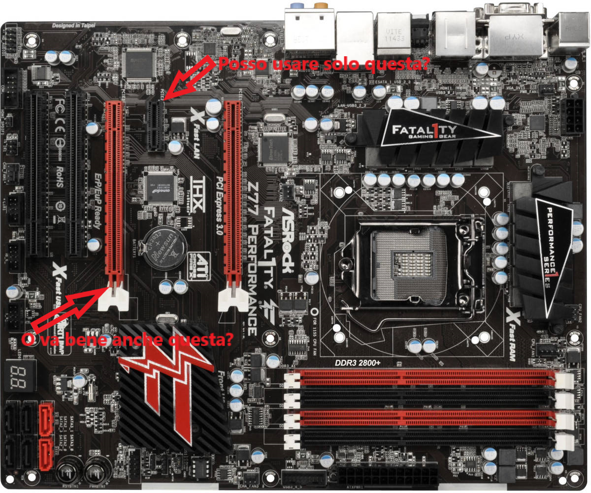

Ciao a tutti,
da un pò di tempo i connettori audio posteriori della mia scheda madre (asrcock Z77 fatality performance) non funzionano più quindi sto valutando l'acquisto di una scheda audio dedicata. Stavo pensando alla Soundblaster Z, cosa ne pensate?
Ho alcuni dubbi però a riguardo per cui ho bisogno del vostro aiuto.
La mia scheda video è una Asus 7950 Direct CUII che occupa la bellezza di 3 slot e quindi il connettore PCIE nero piccolino è inaccessibile. Mi sapreste dire se è possibile utilizzare il secondo slot rosso PCIE per la scheda audio o se è mandatorio usare quello nero piccolino? Nel caso in cui dovessi poter usare quello rosso sapete dirmi se la banda per la scheda video si riduce?
Grazie mille in anticipo per l'aiuto!
Giulio

"2.6 Expansion Slots (PCI and PCI Express Slots)<br />
There are 2 PCI slots and 3 PCI Express slots on this motherboard.<br />
PCI slots:<br />
PCI slots are used to install expansion cards that have the 32-bit PCI<br />
interface.<br />
PCIE slots:<br />
PCIE1 (PCIE 3.0 x16 slot) is used for PCI Express x16 lane width<br />
graphics cards, or to install PCI Express graphics cards to support<br />
CrossFireX<br />
.<br />
PCIE2 (PCIE 2.0 x1 slot) is used for a PCI Express x1 lane width card,<br />
such as a Gigabit LAN card, SATA2 card or ASRock Game Blaster, etc.<br />
PCIE3 (PCIE 2.0 x16 slot) is used for PCI Express x4 lane width graph<br />
-<br />
CrossFireX<br />
.<br />
1. In single VGA card mode, it is recommended to install a PCI Express<br />
x16 graphics card on PCIE1 slot.<br />
2. In CrossFireX mode, please install the PCI Express x16 graphics<br />
cards on PCIE1 and PCIE3 slots. Therefore, PCIE1 will work at x16<br />
bandwidth, while PCIE3 works at x4 bandwidth.<br />
4. Only PCIE1 slot supports Gen 3 speed. To run the PCI Express in<br />
Gen 3 speed, please install an Ivy Bridge CPU. If you install a Sandy<br />
Bridge CPU, the PCI Express will run only at PCI Express Gen 2 "<br /><br /><br />
Quello che riporta il manuale della tua scheda madre, quindi non si fa cenno ad usare una periferica diversa dalla vga nel secondo slot pciex "lungo" che comunque eletttricamente parlando è 4x se guardi bene non ci sono i pin elettrici dentro per tutta la lunghezza.
Se non vuoi rischiare prendine una esterna o una pci usata.

Ciao a tutti,
Giulio
