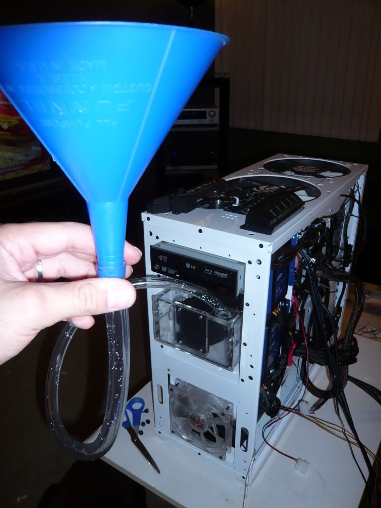

superino Posted March 5, 2014 Author Share Posted March 5, 2014 Ragazzi come faccio a riempiente la vaschetta se ci attaccò il tubo di sopra? Quote Link to comment Share on other sites More sharing options...
liberato87 Posted March 5, 2014 Share Posted March 5, 2014 Ragazzi come faccio a riempiente la vaschetta se ci attaccò il tubo di sopra? allora o usi un imbuto che infili nel tubo oppure ti procuri una bottiglietta con beccuccio e spruzzi direttamente nella vaschetta. Quote Link to comment Share on other sites More sharing options...
