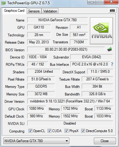

asic quality 76.8 e il modello della mia è questo EVGA GeForce GTX 780 Dual FTW w/ EVGA ACX Cooler
poi gpuz mi da clock core 980 e boost 1033

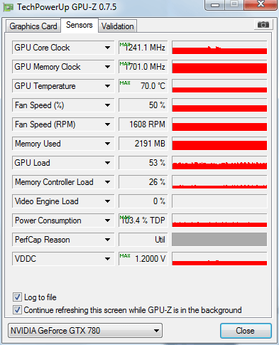

liberato allora settato la gpu come consigliato da te giocato a batman bf4 e ac4 risulta stabile pero ho tenuto aperto gpuz per vedere quello che m iscriveva nel log e nel log risulta che la scheda come voltaggio stava stabile a 1.200 e la velocita del processore stabile a 1241..come è possibile?invece guardando gpuz nella parte grapic card che in fondo ti dice a quanto sta il clock del processore li mida 1080 e in boost 1133...
No vanno bene secondo me .....70 gradi sono nella norma per crysis 3 è tra i pokissimi che usa le gpu al 99%O0
solo che non capisco se i lresto pu oandare bene come ho scritto prima...il fatto che mi stia a 1.200 di voltaggio quando invece liberato mi aveva detto che stava sicuramenet a 1.86 mi pare massimo insomma che non ci doveva arrivare che la gpu avrebbe evitato tutto cio e che la velocita del core mi segni 1241 anziche 1080 come dice gpuz...
vuol dire che è un ottima scheda ma soprattutto ha un ottimo dissipatore. Gpuz ti indica 1080 mhz con boost a 1133 ma il bello di queste schede sta proprio nel fatto che stando distanti dal limite massimo di temperatura impostato e alzando il power limit si clockano da sole fino ad arrivare ad un equilibrio giusto tra potenza/temperatura/frequenza. Nel tuo caso 1241 mhz e 70° max costanti, ci puoi andare avanti per anni senza problemi. Il voltaggio a 1200 lo regge senza battere ciglio, si vede che da bios hai impostato quello come tetto massimo. L'hai acquistata nuova o usata la scheda?
