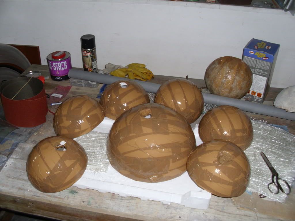

Schimat Posted February 6, 2012 Author Share Posted February 6, 2012 Eccomi finalmente con qualche foto. Sono arrivate un pò di cosine che stavo aspettando da qualche giorno. Queste sono le sfere in polistirolo che andranno a comporre la struttura del case. Dovrò appesantirle un pò e dovrò fare un pò di esperimenti per quanto riguarda stuccatura e verniciatura poichè non ho mai lavorato con questo materiale. Se qualcuno ha dei consigli da dare ben vengano Poi vi mostro il masterizzatore che per motivi di peso e soprattutto di spazio ho preferito prendere slim Questa foto mostra invece quale dovrebbe essere la disposizione del masterizzatore ma sulla disposizione dei componenti è ancora tutto da decidere. Quote Link to comment Share on other sites More sharing options...

Tex Posted February 7, 2012 Share Posted February 7, 2012 (edited) Polistirolo? Beh.. Qualche sorta di stucco e pittura acrilica direi.. O forse dandogli una mano di fondo acrilico pitturi a bomboletta è possibile.. Alcune pitture lo sciolgono. Bellissima l'idea di fare un struttura a mo' di atomo di silicio! Mi piace!Ho appena letto ora che esistono spray appositi per il polistirolo, vengono usati per il modellismo. Hanno rimarcato più volte che son bombolette piccole e care.. E si trovano in negozi appositi Di modellismo. Edited February 7, 2012 by Tex Quote Link to comment Share on other sites More sharing options...

Schimat Posted February 7, 2012 Author Share Posted February 7, 2012 (edited) Polistirolo? Beh.. Qualche sorta di stucco e pittura acrilica direi.. O forse dandogli una mano di fondo acrilico pitturi a bomboletta è possibile.. Alcune pitture lo sciolgono.Bellissima l'idea di fare un struttura a mo' di atomo di silicio! Mi piace!Ho appena letto ora che esistono spray appositi per il polistirolo, vengono usati per il modellismo. Hanno rimarcato più volte che son bombolette piccole e care.. E si trovano in negozi appositi Di modellismo. Ho fatto già alcune prove su palline più piccole dello stesso materiale e la vernice acrilica lo scioglie. Stessa cosa per la vetroresina che avrei potuto utilizzare per indurirlo e irrigidirlo. Per quanto riguarda le vernici ero a conoscenza di quelle apposite ma vorrei vedere a confronto con uno smalto acrilico se hanno la stessa luminosità,la stessa capacità coprente e riempitiva perchè altrimenti si vedrebbe la struttura a pallini del polistirolo. Farò delle prove comunque. Grazie Edited February 8, 2012 by Schimat Quote Link to comment Share on other sites More sharing options...
